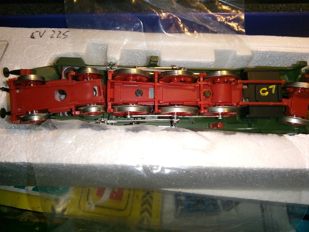

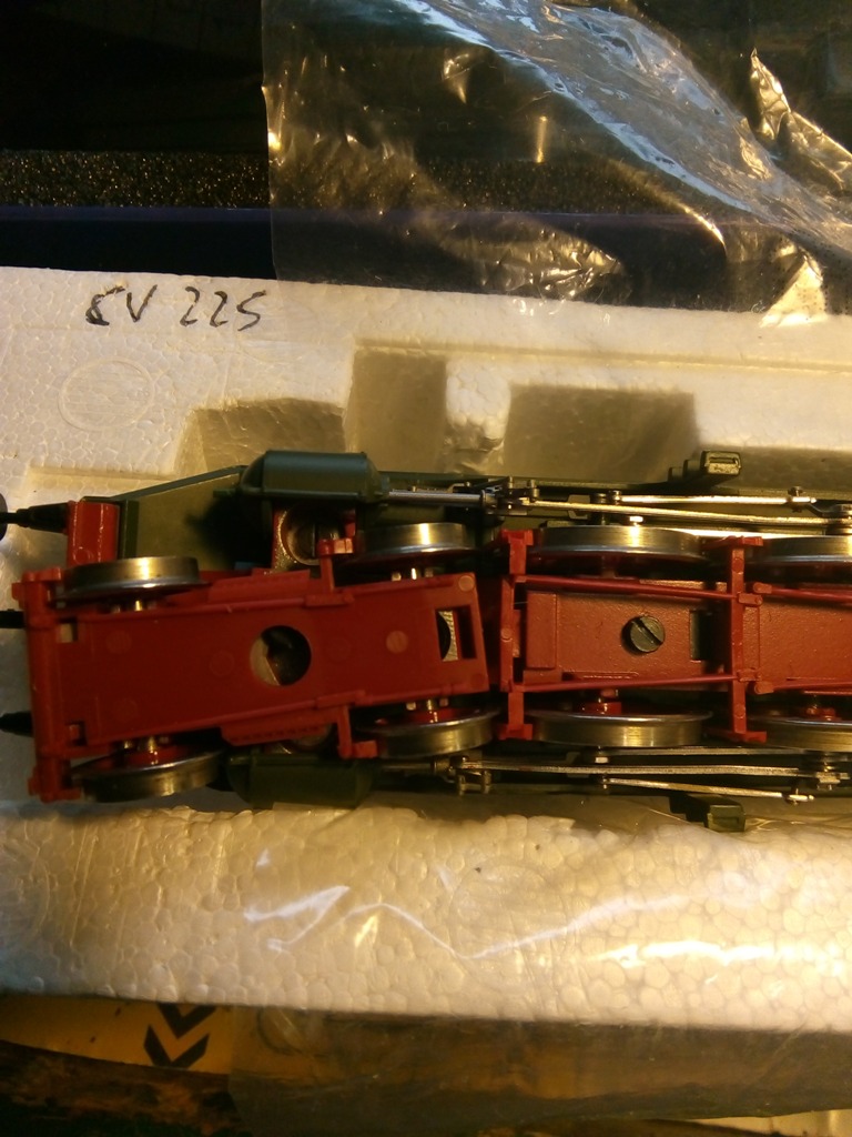

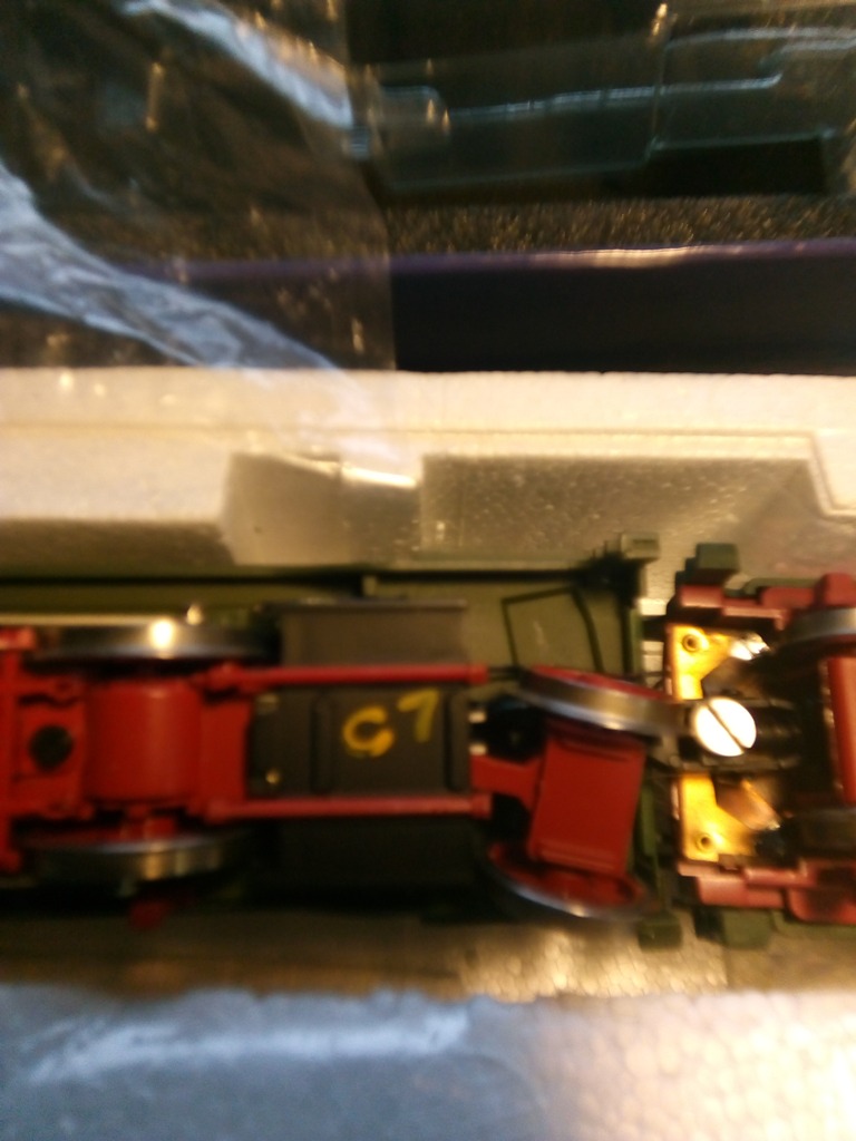

Ho visto e rivisto il foglietto, ma non riesco a capire quali viti devo svitare o cosa devo aprire.
Ti allego alcune foto per far capire meglio il problema.

ciao amy,
ti rispondo da profano in quanto non conosco la macchina.
1)Via le due viti sotto il bissel frontale
2) via le viti sotto il pacco assili centrali e la relativa tiranteria
3) sotto il coperchio nero marcato C7 ci deve essere un alltra vite / viti
4) allarga la cassa lato cabina e traslala in avanti (lato cilindri), all altezza dei cilindri ci sono i due dentini (visibili dalla spaccato roco) che tengono la cassa.

1- separare loco e tender ( vite sotto l'attacco sul tender)
2- estrarre il bissel posteriore (è con sistema ad incastro, a macchina capovolta bisogna stringere le due pareti - attento alla sequenza di smontaggio e rimontaggio dei componenti e non tirare con forza, che il gancio porta anche i due fili elettrici)
3 - estrarre l'albero motore
4 - togliere/sfilare la leva di inversione marcia dal lato d, della cabina
5 - sollevare la parte posteriore del gruppo caldaia-cabina e sfilare verso dietro. L'incastro da liberare è sotto la camera a fumo.
buon lavoro
