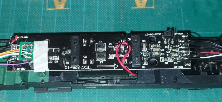

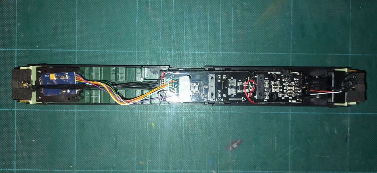

Buonasera, allego le foto della PCB, ma mi sembra di capire che la cosa non sia così semplice.
Grazie a tutti per le risposte
buona serata
Scania

Confermo quanto detto da giangi. Il positivo del led del 3° faro (filo blu del decoder) non va tagliato.
Se sulla pcb ci sono già i due leds dei due terzi fari devi individuare il catodo (negativo) ed interrompere (tagliare) le relative piste sulla pcb.
Con riferimento ad un frontale: alla parte di pista che rimane collegata al led va collegata un' uscita (Aux) del decoder (ad esempio il filo marrone corrispondente ad Aux2) con, molto probabilmente, una resistenza di limitazione della corrente (1kOhm) in serie (se non fosse già saldata sulla pcb).
Analogamente per l'altro frontale al catodo del si collega led un'altra uscita (ad esempio Aux1 - filo verde) con una resistenza in serie uguale all'altra.
Questo qual ora le due uscite non fossero già usate per altre funzioni.
Dopo di che bisogna configurare il decoder per il controllo delle uscite relative al 3° faro sulle due testate.
Se fai una foto della zona del led del terzo faro si può anche valutare meglio l'intervento.

Ossignore... Questa è la PCB della nuova aln668 Kimbo lima Expert? Ha ancora l'attacco a 8 poli? Il terzo faro è sicuramente collegato assieme ai fari bianchi quindi dovresti identificare i fili del terzo faro e dissaldarli. Il positivo del terzo faro saldalo sul filo blu del decoder (positivo comune). Al negativo saldaci una resistenza di sicurezza da 1kohm e poi saldalo sul filo verde del decoder (AUX1). controlla anche se in cabina per caso ci sono i led.
PS: Il filo viola del decoder è la AUX2

Come già detto non serve toccare il filo (o pista) del positivo (anodo) del terzo faro. Il controllo acceso/spento è fatto tramite la messa a massa del negativo.
Identificato il led del 3° faro basta interrompere il collegamento al polo negativo e collegarlo ad esempio al filo verde (Aux1). Analogamente per l'altro led e collegare il negativo al filo marrone sciolto (Aux2).
Direi che si può fare semplicemente senza cambiare la pcb.
