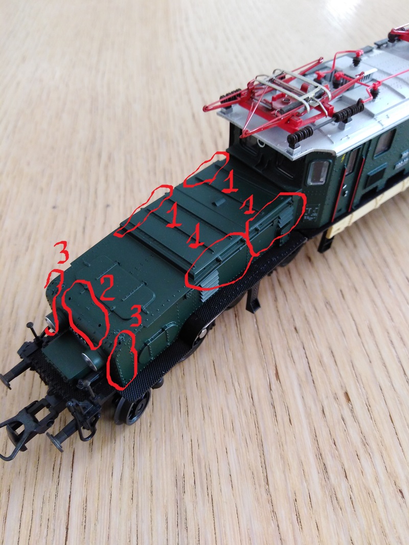

buongiorno,
sono in possesso di un coccdrillo della ROCO l' art.43446 ovveri delle OBB BR 1189
e di questo modello però mancano tutti i corrimani per completare i cassoni anteriori, come pure quelli che vanno dal pancone al cassone.
Non avendoli mai avuti, ho cercato nella scheda ricambi il codice per ordinarli alla roco, ma quell' articolo (95064) non è più disponibile, ora guardando altre schede ricambio di altri coccodrilli, non trovo una corrispondenza grafica tra la scheda ricambi ed i fori presenti sul modello, ovvero guardando la foto che allego, a me mancano:
- indicazione1: i 4+4 corrimani laterali ai cassoni
- indicazione2: gli 1+1 corrimani frontali ai cassoni
- indicazione3: i 2+2 corrimani che vanno dal pancone al fronte del cassone
questo per chiedere a chi ha un coccodrillo, con la stessa posizione di fori e quindi con 4 corrimani laterali al cassone, 1 corrimano frontale al cassone e 2 corrimani che van dai panconi ai cassoni, se può darmi un codice articolo ROCO per poterli ordinare ed essere sicuro di prendere l' articolo corretto
grazie
mg 2.jpg [ 208.14 KiB | Osservato 2758 volte ]
img 1.jpg [ 257.34 KiB | Osservato 2758 volte ]

Dal sito Roco, la scheda ricambi dell'ultima versione della Rh1189, dove dovresti trovare quello che cerchi. Il codice 95064 mi pare sostituito dal 115653, controlla comunque per bene la scheda.
https://www.roco.cc/doc/ET/1/DE/72509_11817.pdf

annoso problema perche' i corrimani tipo 1 (come da foto) sono solo disponibili insieme al mantello anteriore, che se non vado errato costa intorno 25 euro cad.
Sinceramente potevano darli sfusi come tutti gli altri tipi.

I ricambi codice 115653 sono disponibili sia direttamente da Roco che presso altri "ricambisti" in Germania.
Occhio perchè se sono mancanti su entrambi gli avancorpi, occorre ordinarne due set (ogni set èda 7 pezzi, che immagino siano quelli necessari per completare uno solo degli avancorpi del cocco)
