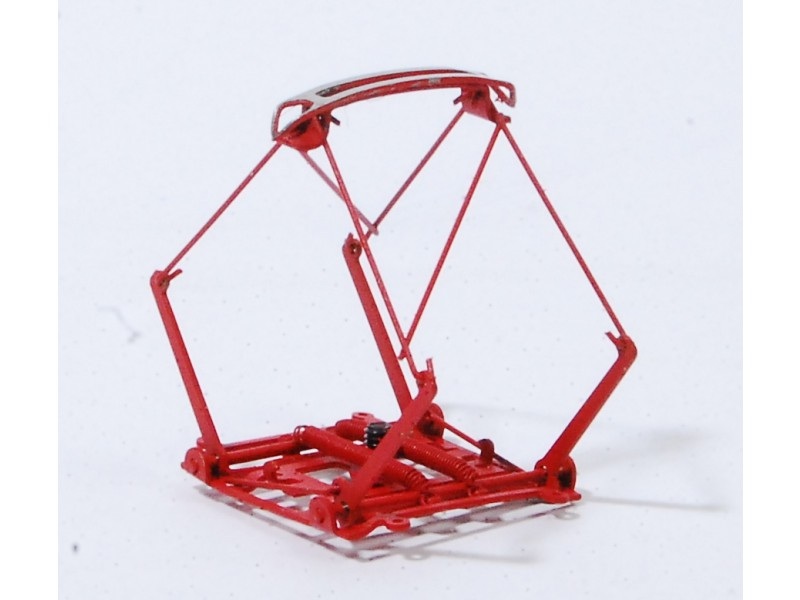

Ci sarebbero anche quelli di rivarossi hc 8030
Sono molto graziosi e non hanno un costo eccessivo , bisognerebbe vedere se sono compatibili con i vecchi somer ....
image.jpg [ 71.5 KiB | Osservato 8314 volte ]

attenzione perchè ho letto che gli hornby hanno i fori per gli isolatori a distanza sbagliata. La cosa strana è che sugli stessi montati di serie, quindi in prima fornitura, sulla coppia di e652 sono corretti.

Parlo per mia esperienza fresca fresca: li ho sostituiti ieri su una E646 HR, le distanza sono giuste, sono i fori che sono troppo piccoli e non entrano sugli isolatori di vecchio tipo ma nella confezione ci sono anche gli isolatori nuovi.
Più che altro c'è da impazzire per montare la pompa del sollevamento: io non sono riuscito...

Se insieme ai pantografi cambi anche gli isolatori non devi allargare nulla, i nuovi isolatori hanno il pirulino più sottile... Ripeto, c'è da smoccolare per montare la pompa di sollevamento.
