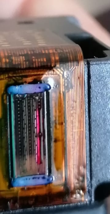

Ho un problema.Ho ricaricato una cartuccia colore di marca HP, ma il magenta proprio non lo stampa.Le ho provate tutte.Vengono stampati tutti i colori tranne il magenta, eppure il serbatoio è carico e se aspiro da sotto gli ugelli il magenta "esce".Ma quando mando in stampa, nulla.Fatto pulizie varie testina/stampante, ma niente.Chi mi può aiutare?Grazie.
PS:Con ricariche fatte in precedenza non ho mai avuto problemi.

Provo, però gli ugelli del magenta sono liberi, perchè da sotto la cartuccia il magenta (rosso) come mostrato in foto, fuoriesce.

Più che fuoriesce direi che si ferma li … ovvero per densità o per mancata reattività degli attuatori piezoelettrici non riesce a esser "lanciato" verso il foglio … se funzionasse bene gli ugelli apparirebbero molto più puliti (...come gli altri vicino…).

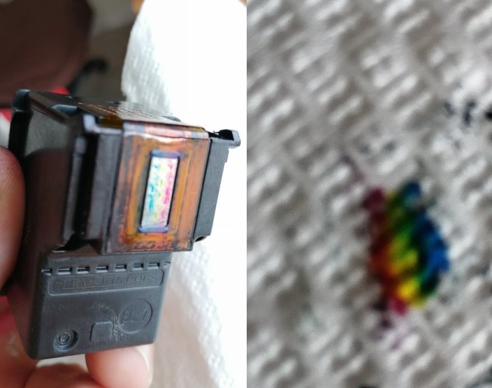

Se premo la cartuccia su di un foglio, il colore fuoriesce in egual modo da tutti gli ugelli. :roll:
Tempo sia parzialmente "partita" la parte elettronica :(

A contatto fuoriesce per capillarità, non è probante, … ribadisco: il magenta non viene "lanciato" ovvero non si distacca dalla testina e questo capita per eccessiva densità oppure per malfunzionamento degli attuatori o per difetto degli ugelli.

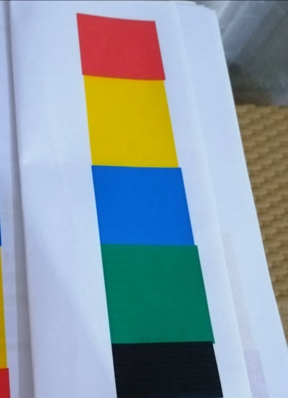

Dopo una giornata a fare mille prove, ci sono riuscito :lol:
Ho messo gli ugelli della cartuccia in ammollo in acqua bollente insieme a un pò di ammoniaca.Ho aspirato più volte l'aria e dopo 4-5 stampe ha iniziato a funzionare.Lo scrivo caso mai a qualcuno capitasse lo stesso problema :wink:
