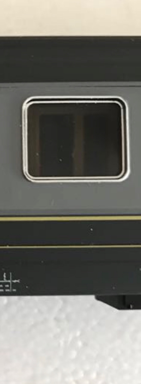

Località: Mantova
La finitura del liquid chrome è perfettamente uguale alla finitura delle cornici originali Lima
Ma sono d’accordo nel dire che un silver normale andrebbe più che bene
 Oggetto del messaggio: Re: colore cornici finestrini
MessaggioInviato: domenica 17 novembre 2019, 12:54
Iscritto il: sabato 29 ottobre 2016, 14:59
Messaggi: 311
Località: Mantova
Questo è il risultato
MessaggioInviato: domenica 17 novembre 2019, 20:21
Messaggi: 2308
Località: Più a est di Vienna
Bellissimo! Comprare subito! Amazon! € 11,31 due pennarelli con punte diverse! Grazie! :lol:
