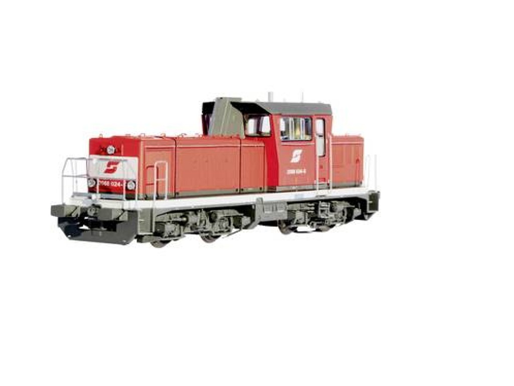

Buongiorno.
Ecco il problema: ho acquistato, nuova una diesel delle OBB
ed esattamente la 2068 della Jägerndorfer, digitale + sound.
Il modello è megnifico: ho anche il modello della kleinbahn digitale
+ sound, che prima o poi venderò, ma quello della Jägerndorfer è
in metallo e, ovviamente, ad un altro costo.
Il problema che ha questa macchia, è che funziona perfettamente
in analogico, con luci e sound, ma non riesco a farle accettare il
funzionamento in digitale. Nelle istruzioni si conferma la installazione
di un ESU 4, ma ho anche provato a cambiare l'indirizzo.... niente !
Io credo che esista una CV da modificare, in modo da accettare sia
il movimento analogico che quello digitale, ma non so quale possa
essere e come fare.
Qualcuno ne sa più me ?
Grazie.
