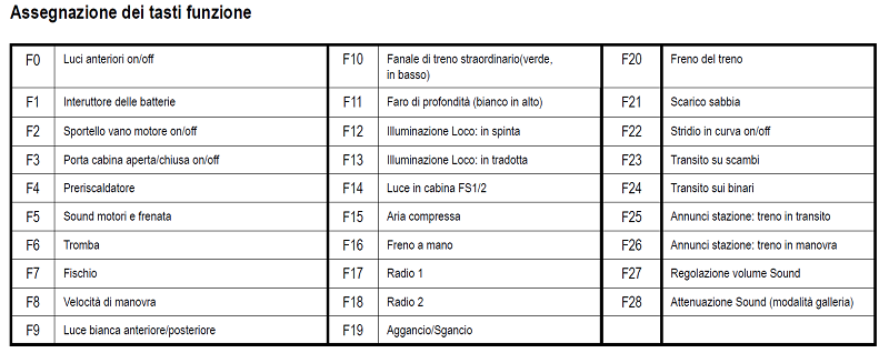

Ma non ti "suona" proprio nessuno dei tasti funzione previsti?
2019-11-25.png [ 83.85 KiB | Osservato 5789 volte ]

Zampa: si, nessuna, tanto chhe sospetto o che l’altoparlante sia staccato o che il decoder non sia sound. Infatti cerco le cv giuste per capire cosa c’è montato senza smontare la loco
