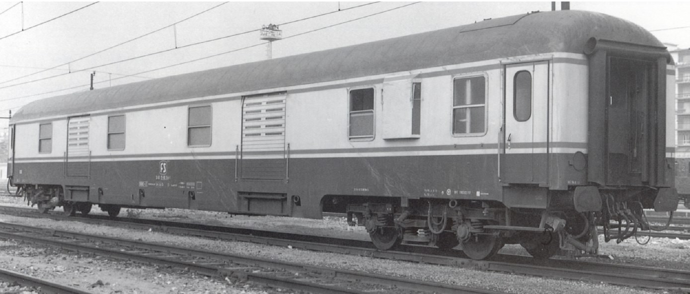

Questa foto è famosissima.....ha anche il riscaldamento a vapore!
Gran bel rotabile
