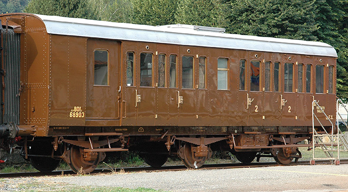

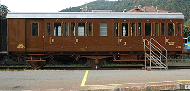

Grazie all’aiuto e alle ricerche di Pietro Merlo, che qui voglio ringraziare, emerge che i telai erano equipaggiati da boccole tipo 69 ai parasala delle estremità, mentre quello centrale aveva la boccola tipo 68 che consente un gioco trasversale, e balestre rispettivamente di tipo 831 alle estremità, semiellittiche e di tipo 830 al centro, che appare rettilinea e con un maggior numero di foglie.
Nelle foto che seguono, la carrozza npBDIy 68.903 da me fotografata a Varallo
DSC_8005---.jpg [ 174.29 KiB | Osservato 6709 volte ]
DSC_8007---.jpg [ 173.19 KiB | Osservato 6709 volte ]
Tuttavia c’erano delle eccezioni, documentate dalle fotografie anche d’epoca, di balestre identiche sui tre assali.
L’amico Antonio Federici, da me consultato a Novegro mi ha confermato che la scelta progettuale, di quella che per il profano potrebbe sembrare un’anomalia, era corretta, essendo su questo telaio i carichi ripartiti al 50% sull’asse centrale e al 25% sugli assi di estremità.
Dopo aver esaminati i modelli esposti a Novegro, nello stand di ACME, tuttavia ho osservato come su tali carrozze, la balestra centrale appaia, per forma e dimensioni, assolutamente identica a quelle di estremità, per cui, prima della loro uscita sul mercato, pregherei ACME di ricontrollare la documentazione relativa ed eventualmente proporre una variante, per me, e come credo per tutti gli appassionati di Epoche II e III, molto interessante che si limiterebbe al solo rifacimento del telaio mobile dell’assale centrale.
Va rilevato che tutta la produzione modellistica che si è occupata di tali modelli, Laser, Sagi, Alpen Modell, ha sinora proposto la sola versione con le tre balestre identiche, questo forse per semplificazione produttiva.

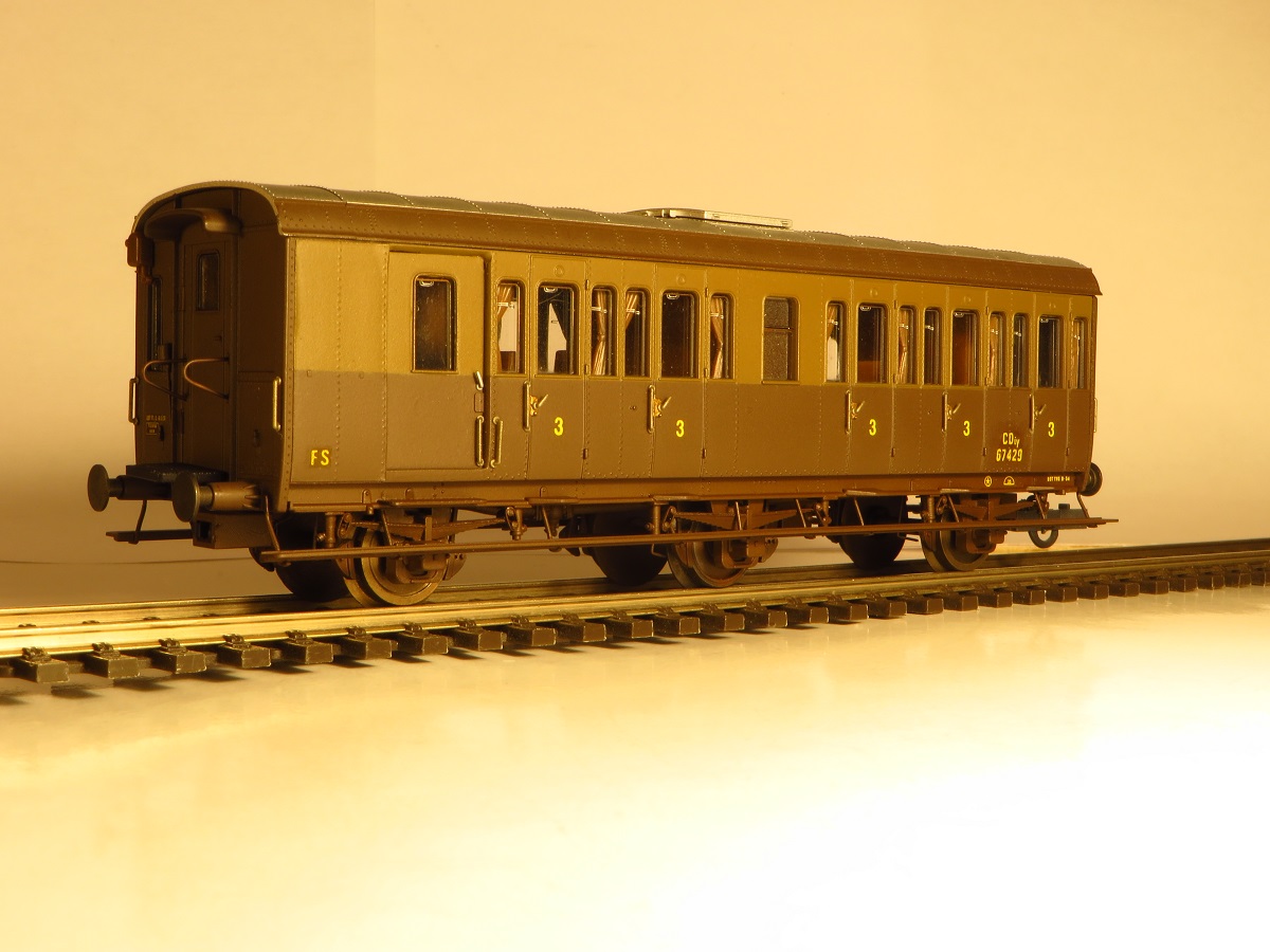

Messaggi: 344
Anche la 67 429 del treno storico, ha la balestra centrale di dimensioni maggiori.
Il modello risale a molti anni fa.
G.
IMG_0045-1.jpg [ 219.82 KiB | Osservato 6650 volte ]

Non potendo commentare per la nota afasia che mi prende vedendo i modelli di Giuseppe, vado a chiedergli: i puntoni erano delle fusioni?

Son 4.5 mm di differenza. Oltre che la forma si vede anche la lunghezza differente.
Non credo che il produttore non sapesse: semplicemente ha deciso di risparmiare uno stampo.
Grazie Giuse per i disegni.

I puntoni sono tutti autocostruiti in ottone: con i master, sarebbero servite solo altre otto microfusioni, troppo poco per utilizzare, e poi buttare, una gomma da 30 centimetri.
Poi, allora ero un pò più "matto" di oggi.
Comunque, a mio parere, è corretta la balestra centrale, e non sono conformi le estreme.
G.
