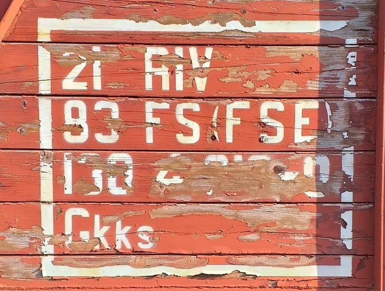

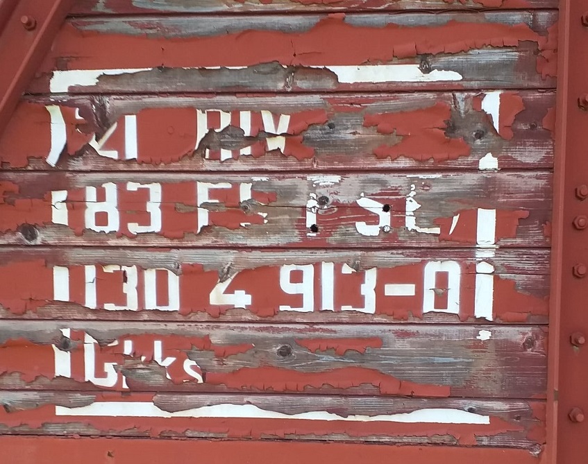

x Pik, attenzione che la foto del carro e’ si di un carro FS, ma in uso a FSE, e le Ferrovie del Sud Est sui carri merci, utilizzavano questo tipo di marcatura inglobata in una cornice bianca
, come ben visibile nella foto che hai segnalato

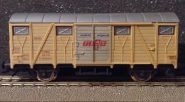

Salve.
Effettivamente ricordi bene perchè Lima produsse carri F con le scritte posizionate in quella posizione. Io ho questo carro Fiat (art 3163) proprio con le scritte basse.
Saluti,
Riccardo

A completamento di quanto detto da Alex 84, aggiungo queste due foto di marcature di carri FSE, che fanno il paio col link postato sopra da Pik
