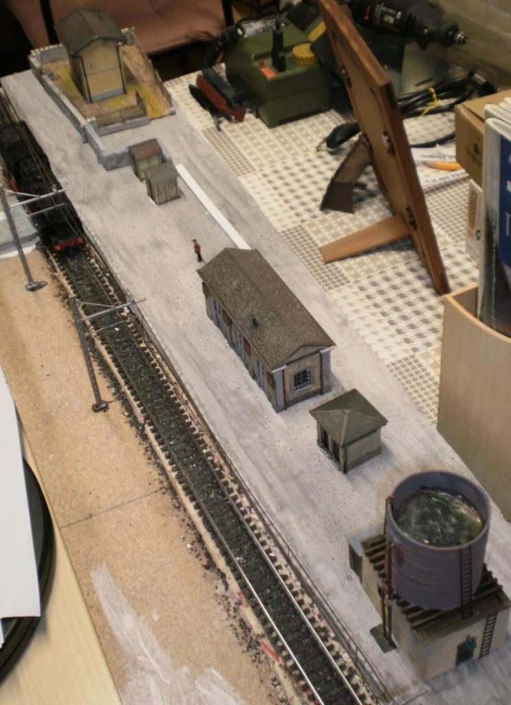

Zampa, come al solito ti devo dar ragione! Allora, ho misurato con il multimetro le uscite dal mio scatolotto, fatto artigianalmente (E' quel famoso scatolotto di cui chiedevo per i fusibili, ricordi.. :oops: ). La corrente alternata misura 17 volts e la continua 14 volts. I punti luce che ho pianificato sono tre lampade sulla facciata della stazione, 4 lampioni sulla banchina, due punti luce sul casello vicino e un paio di lampioni stradali. Spero ora di essere stato meno vago del solito... :wink:
Nell'immagine vedete (all'incirca) la disposizione provvisoria degli edifici.
P3160002.JPG [ 111.69 KiB | Osservato 3796 volte ]

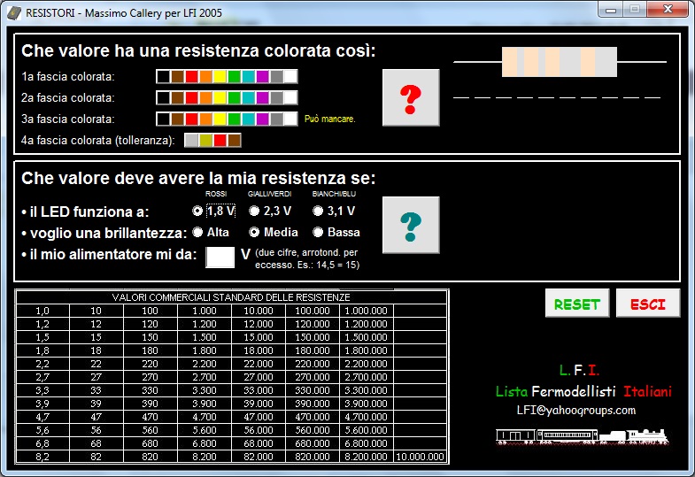

Se mi scrivi in privato e sei ancora interessato ho un programmino che fa al caso tuo!
(Gratuito, onde evitare malintesi! come tutte le cose che ho sempre reso disponibili agli appassionati come me!)
Massimo
RESISTORI.jpg [ 169.47 KiB | Osservato 3655 volte ]
