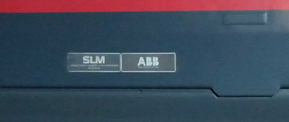

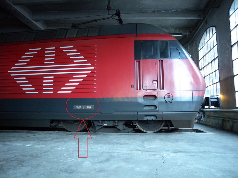

Buongiorno a tutti,
sto commissionando la riproduzione fotoincisa in scala 1/87 delle targhe costruttuore SLM ABB presenti sulle macchine svizzere Re 460 / 465.
Non avendo sotto mano un modello dove poter prendere le misure chiedo cortesemente a tutti gli amici del forum che sono in possesso di una Re 460 Roco, Marklin o Trix se e' possibile avere le misure di massima e un' immagine un delle stesse in macro.
Allego foto della macchina reale per capire meglio di cosa sto parlando.
Grazie mille in anticipo!

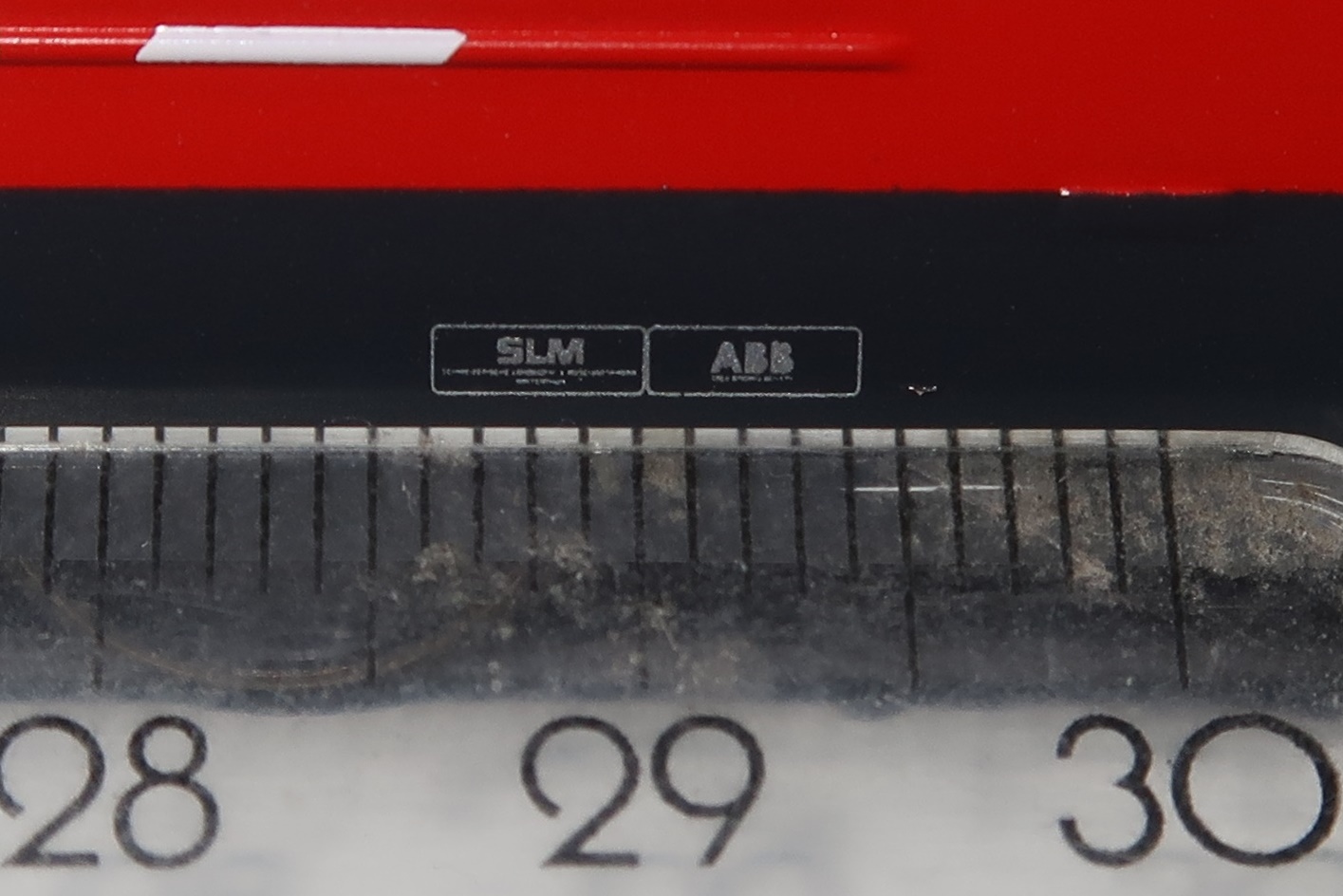

Ciao, questa è la foto di una Roco.
Purtroppo non ho un calibro. Il righello di plastica nella foto è appoggiato contro il modello, quindi non ci dovrebbe essere nessuna distorsione data dalla prospettiva.

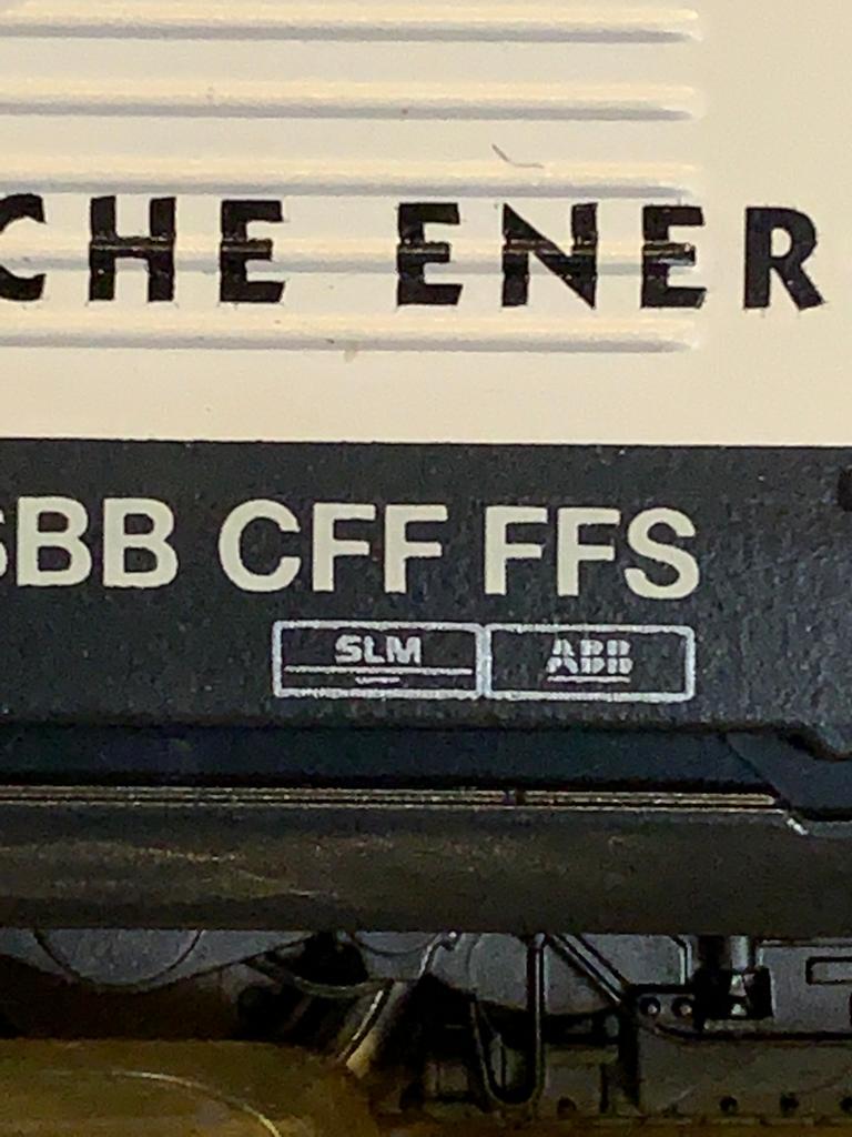

Marklin lunghezza 4 millimetri a targa altezza 1,2

Se può essere utile, ecco alcune dimensioni dell'originale.
Larghezza: 355mm
Altezza: 120mm
Spessore: 6mm
Raggio degli angoli: 10mm
Spessore del bordo chiaro: 5mm
