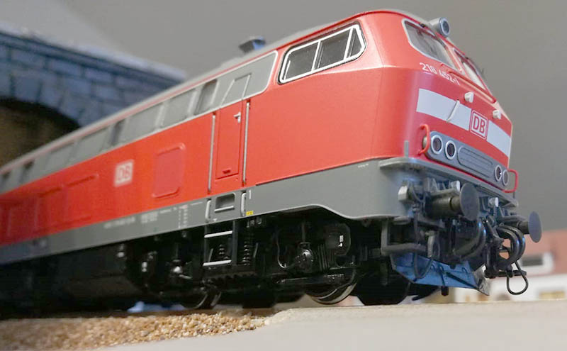

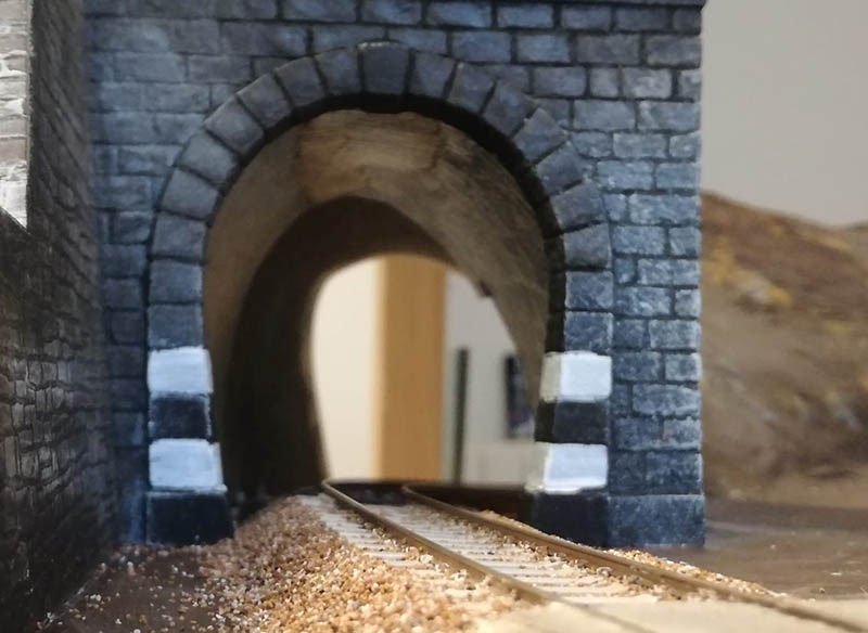

La locomotiva in questione, articolo 72772, è estremamente bella ma ha due caratteristiche che rendono la circolazione un po' difficile: bordini molto bassi e escursione trasversale del carrello praticamente nulla. In pratica tutti questi modelli sono molto rigidissimi e non perdonano imperfezioni sul binario posato.
Imperfezione che io ho puntualmente fatto nel mio plastico in costruzione in uscita di un elicoidale.
Errore di posa.jpeg [ 75.15 KiB | Osservato 3031 volte ]
Questione di 1mm, o forse qualche decimo di mm, tanto basta per far sviare il 218 (fortunatamente solo in una direzione, quella in salita).
In foto vi mostro "l'impennata" del carrello a cui segue lo svio pochi cm dopo.
218 svia.jpg [ 67.36 KiB | Osservato 3031 volte ]
Che fare?
Provo ad aprire il 218 e ad agire sul carrello per dargli 1 mm in più di escursione? Distruggo mezza curva del plastico -già col ballast- e riposo il binario? Piazzo una contro-rotaia in curva?
Di una ventina di mezzi motore del mio parco rotabili, solo il 218 non digerisce quel punto. :roll:

Hai messo un cambio di sopraelevazione in corrispondenza di un cambio di pendenza? Al vero è una cosa che si evita come la peste per lo stessissimo problema.
In ogni caso, ok che hai già posato il ballast, ma in fondo rifare quel tratto è una giornata di lavoro, e una volta sistemato il problema non te ne devi più occupare. Tra noi ingegneri diciamo: meglio lavorare 8 ore una volta per poi lavorarne 1 le volte successive, che 5 ore ogni volta che si presenta il problema...

Per la cronaca, ho risolto il problema quanto meno della loco.
Ho aperto la locomotiva smontandola pezzo per pezzo ed effettivamente il carrello era studiato per essere praticamente bloccato da due alette laterali in metallo parallele al telaio.
Con una lima, ho "fresato" di 1mm tutte e quattro le alette e rimontato il tutto.
Ora la mia 218 ha una minima escursione trasversale e non deraglia più.
Chiaro che l'errore di posa rimane ma in futuro nulla vieta di agire pure lì come da voi suggerito. :wink:
