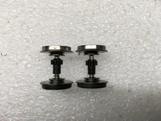

Salve,

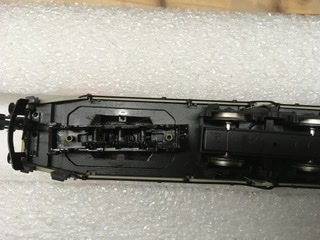

Ho una E646 Rivarossi Hornby con meno di un ora di marcia eseguita , dopo un lungo periodo di pausa l’ho rimessa in funzione e ho notato che entrambi carrelli tendono a impuntarsi , come se ci fosse un oggetto estraneo nella catena degli ingranaggi , ho aperto i carrelli e non ho trovato nulla a riguardo , ma gli ingranaggi su tutti e 4 gli assali sono crepati ,potrebbe essere un difetto di fabbrica? Potrei acquistare come ricambio altri assi ma temo non risolva , il moto senza i 4 assali é fluido e privo di interferenze, a qualcuno é già capitato?

Difetto assai noto, è capitato anche a me su almeno tre macchine (più sulle Hornby che sulle RR Italia, almeno per la mia esperienza personale, ma almeno su una RR Italia mi è accaduto comunque).
Sostituisci con i Linea Model che trovi sul sito di questo produttore...

Problema ormai noto (quello della rottura degli ingranaggi). La soluzione migliore è acquistare da Linea Model gli ingranaggi e sostituirli a quelli crepati. Altrimenti anche Hornby ha prodotto gli assi completi con ingranaggio di colore rosso e quindi (presumibilmente) di altro materiale più resistente!. A te la scelta!. Marco

Pare che gli ingranaggi prodotti da horny si spacchino lo stesso e qualche incidente si è avuto anche con i Lineamodel. Personalmente sono arrivato a più di 1300 ingranaggi consegnati senza nessuna rottura...la qualità paga...

Più che di fabbrica è un errore di progetto, che nasce con la vecchia Lima. Problema copioso e diffuso su molti altri modelli, prima Lima, poi Rivarossi e poi ancora Hornby, mai risolto.
Problema da tenere presente oltre che sul nuovo, anche con l’acquisto dell’usato, visto che capita di trovarsi alle borse o ai mercatini un modello particolarmente rumoroso o claudicante nella marcia (sintomo che gli ingranaggi sono rotti o si stanno rompendo). Meglio provarlo prima, se possibile.
I ricambi Hornby forniti, non risolvevano il problema, perché spesso si è letto che anch’essi si crettavano allo stesso modo. Discussioni a riguardo sul forum, non mancano. Forse risolvibile con il ricambio Lineamodel.

forse si evita la seconda rottura, dando una limatina sull'assale, il problema degli ingranaggi è anche la forte pressione utilizzata nell'inserimento. limatina di qualche decimo, ma sufficiente a non avere la pressione sulla parte interna del nuovo ingranaggio. procurati gli ingranaggi (scegli tu tra le varie possibilità di acquisto) e anche un estrattore per la ruota che devi togliere, recentemente ne ho trovato uno sulla baya francese ad un prezzo molto interessante.

Sostituiti recentemente quegli ingranaggi schifosi su molti miei modelli Lima e Rivarossi con quelli Linea Model.
Sul 646 non ci sono stati problemi mentre su altri, causa larghezza dell'ingranaggio, è necessario o fresare il carter o ridurre in larghezza l'ingranaggio altrimenti strisciano contro il carter.
