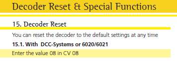

La CV155 non resetta il decoder, è la prima di una serie di CV legate al sonoro.
Il reset si fa con CV8=8 (come da manuale)

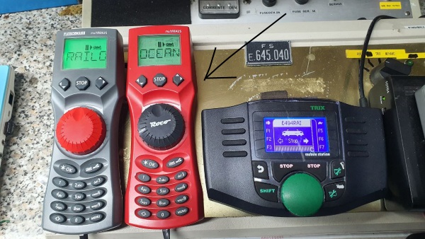

Sono arrivato alla conclusione che il mio Multimouse slave ( quello rosso in foto ) è impazzito
e comprometteva anche il funzionamento di quello Master.
Anche con la vecchia centrale Arnold Commander filava tutto liscio. Ora provvederò ad un hard reset del Multimouse per capire PERCHE' è impazzito.
Grazie a Tutti in particolare a Etsero17 per il prezioso aiuto.
