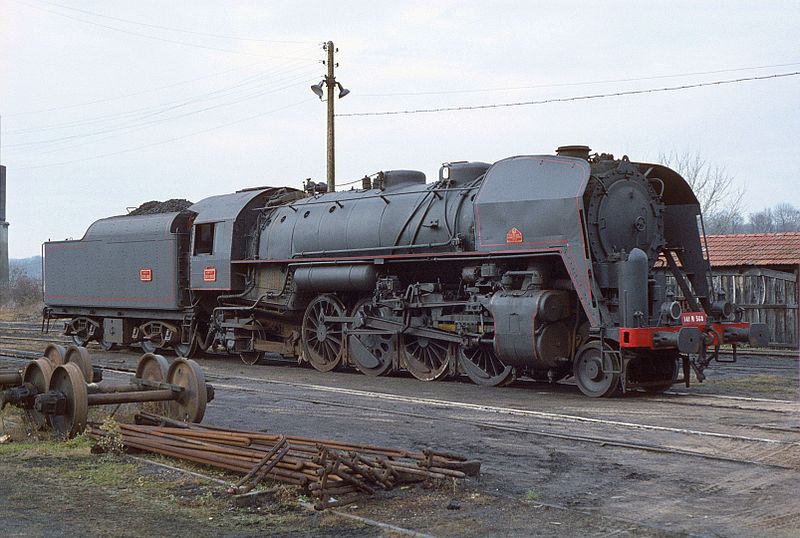

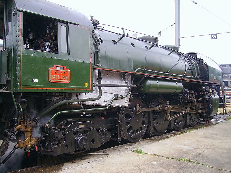

Breve elenco del materiale non in perfette condizioni purtroppo, una D 342, E 424, E 646 e una a vapore che mi risulta essere una francese 141R solo che è verde e non nera ? a seguire una svizzera credo da ricerca RE 66, una francese BB 1500 e una olandese (credo) 1300 NS, spero di non aver scritto delle stupidate :-(

Salve.
La 141 R ha motore G. Il colore verde è corretto

si si è l'ultima in verde e nero ;-) da quale inizio la revisone? Da profano la più semplice sembra la D342 c'è infatti una vite nella parte centrale superiore della cassa, basta togliere quella ?
