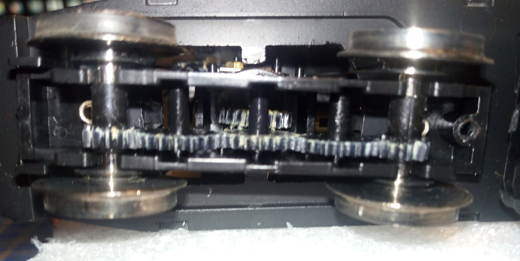

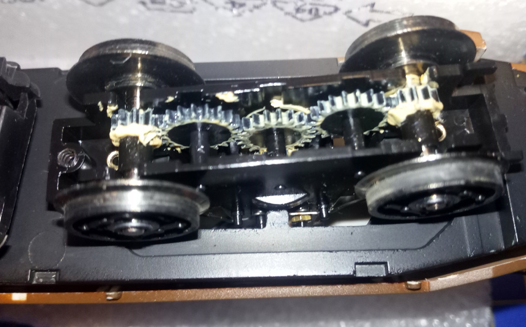

MessaggioInviato: sabato 4 gennaio 2020, 11:24
Nome: Santino Toscano
Messaggi: 1972
Ciao, per il modello "Rivarossi Italia" sicuramente il problema deriva dal grasso vecchio che si è ormai solidificato negli ingranaggi del carter e provoca il blocco . Quindi l'unica cosa smontare i carrelli e pulirli. Dopo di che rimontarli ed aggiungere del grasso Tipo Roco.
Riprendo questo discorso ....
ecco la situazione dei due carrelli motore della Rivarossi art. 1425 ....
IMG_20200104_014504.jpg [ 206.11 KiB | Osservato 6014 volte ]
IMG_20200104_015416.jpg [ 155.29 KiB | Osservato 6014 volte ]
Ora due domande:
a) come faccio a pulirlo?
b) a parte l'olio Roco cosa posso usare?
 Oggetto del messaggio: Re: rivarossi 2022 funzionamento
MessaggioInviato: sabato 4 gennaio 2020, 12:59
Messaggi: 9224
Salve a tutti,
diversi anni fa salvai questo intervento da un qualche topic di questo Forum, proprio a riguardo la pulizia del vecchio grasso Rivarossi:
Lavaggio con completa asportazione del grasso-colla:
-prima a base di gasolio
-poi di benzina Avio
-infine di detersivo per i piatti.
Utilizzare un pennellino a setole alquanto dure per favorire l'asportazione del grasso RR.
Reingrassare con grasso Roco oppure olio Singer (in quantità minima).
Sarebbe interessante se qualcheduno avesse una qualche alternativa piu' "pratica" all' utilizzo di gasolio e di benzina Avio.
MessaggioInviato: sabato 4 gennaio 2020, 13:04
Messaggi: 2859
Io ho usato il petrolio lampante e funziona benissimo....
