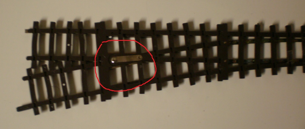

Per collegare il filo al cuore abbiamo praticato un piccolo foro al centro del punto di entrata delle rotaie ed abbiano forzato un filo ad inserirsi nel foro.
Il filo è poi collegato al deviatore della macchinetta.
Stefano, vedo però che sotto lo scambio c'è una linguetta metallica in corrispondenza del cuore in zama. Non sarebbe sufficiente saldarci un filo e portarlo al deviatore elettrico? (Uso i motori Peco con slitta PL 12 e deviatore PL 13)

Nessuno sa dirmi niente sulla funzionalità di questa linguetta metallica?

Scusami, Cortez,
mi era sfuggita la tua domanda.
La linguetta che mostri credo sia collegata al cuore.
Stando attento a non sciogliere parti di plastica, potresti collegare un filo, come da tè ipotizzato.
Non ricordo se nei miei c' è la linguetta, ma non ha importanza.
