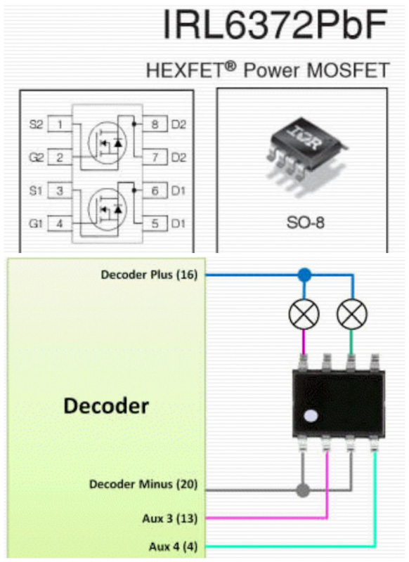

Ma quindi questa piccola schedina integra i transistor e le resistenze necessarie per amplificare le uscite logiche del decoder?
Buono a sapersi. Io ho sempre fatto in modo artigianale.

sono 2 transistor in un solo case... sostituisce i transistor mancanti sui decoder con uscite logiche...

Il minimo dei componenti è usare un mosfet doppio in unico case come questo (o similare) :
PSX_20200215_171830.jpg [ 120.66 KiB | Osservato 6652 volte ]

- Le uscite logiche sono previste, per le norme NEM, solo per i decoder con connettore a 21 pin (mtc21)... FL, RL, aux1 e aux2 sono amplificate... tutte le altre sono logiche (ma fate riferimento sempre alle istruzioni del Decoder... ci sono divergenze con i decoder USA che seguono le norme NMRA e anche per quelli europei ci sono versioni con uscite tutte amplificate)
- I decoder a 8 pin per norma non prevedono uscite logiche... ma visto che sul connettore c'è solo FL, RL e aux1 tutte le altre sono lasciate alla libera interpretazione del costruttore... quindi, anche qui fare riferimento al manuale (se, come capita l'8 pin ha lo stesso pcb del 21 ma con i fili al posto del connettore allora aux3 e 4 saranno logiche...)
- nei decoder Plux tutte le uscite sono amplificate (alleluia!!!)
- una uscita logica lavora in tensione: quando non attiva la tensione rispetto alla massa (il - del Decoder ovvero il pin 20 del connettore mtc21, di solito indicato come ground) è di 0 volt, quando attiva é sopra i 3 volt e sotto i 5... in linea teorica si possono prelevare 0,5 mA che bastano ad accendere un LED ma bisogna dimensionare bene la resistenza in funzione della tensione e comunque l'altro polo NON è il solito filo blu ma la massa come detto sopra)
