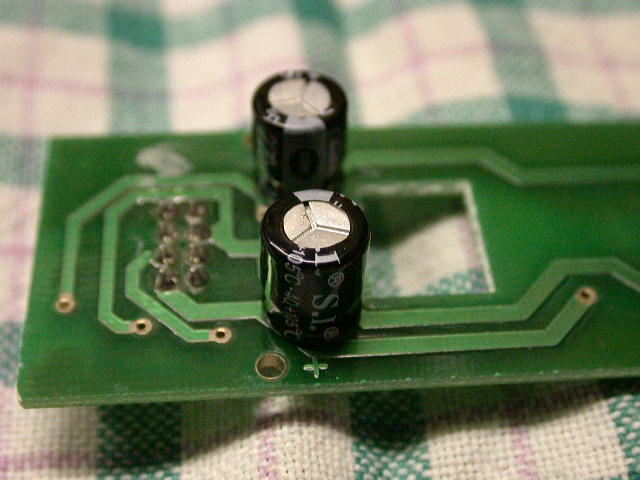

Buonasera a tutti ho bisogno del vostro aiuto.
Sono in possesso di due modelli D341 la 1017 OsKar (art.1001 in versone sporcata Navitren) e la 1035 Hornby (art. HR2004). Entrambe sino ad oggi hanno fatto vetrina e da prove effettuate su un ovale, nonchè sul costruendo plastico con elicoidale con pendenza 2,5%, in analogico funzionano perfettamente.
Siccome sono modelli che mi piacciono (mi ricordano il mare e l'estate) ho deciso di digitalizzarle.
Girovagando sulla rete ho scoperto che
- la D341.1017 Oskar è senza dubbio uno dei modelli più sfigati che poteva capitarmi, tanto è vero che Oskar ha provveduto all sostituzione poco dopo, io all'epoca non frequentavo i forum modellistici e quindi ... l'ho presa in saccoccia. Tra l'altro, leggendo, scopro che non è digitabile a causa della presenza di due condensatori posti sotto alla pcb e collegati in parallelo al motore (vedi img tratta dalla rete);
d341 condensatori.JPG [ 78.69 KiB | Osservato 5064 volte ]

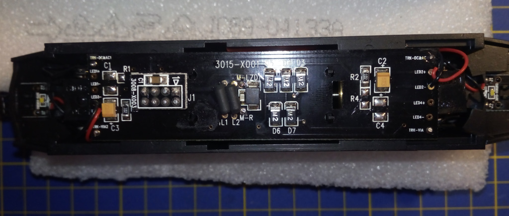

- D341.1035 Hornby anch'essa non digitalizzabile (la z21 mi segnala ERR3 = si è verificato un corto circuito durante la programmazione/lettura). Sempre ravanado in rete ho letto che la colpa potrebbe essere un elemento denominato ZD posto al centro della pcb (ma che non ho minimamente capito cosa sia :oops: )

ZD potrebbe essere un diodo zener, che stabilizza la tensione?
 Oggetto del messaggio: Re: Digitalizzazione D341.1017 Oskar e D341.1035 Hornby
MessaggioInviato: venerdì 22 maggio 2020, 7:32
Nome: Santino Toscano
Messaggi: 1971
Ciao Marco ... si credo sia lui e la sua funzione, leggendo in rete è proprio quella ... ma perche dovrebbe fare a pugni in modalità digitale ?

Mi sembra improbabile che quei condensatori siano in parallelo con il motore, visto che sono polarizzati, alla prima inversione di marcia e di polarità esploderebbero.
Ma tu hai montato un decoder prima di stabilire che non funziona o ti basi solo su quello che hai letto?
Io comincerei metterci un decoder e poi si affrontano eventuali problemi. Oppure "sbroglia" il circuito, mi sembra abbastanza semplice, per verificare che a ogni pin della presa corrisponda la giusta connessione, così vediamo anche in che posizione sono i condensatori. Tra l'altro eliminarli è semplicissimo.

Ciao Alpi, in entrambi i modelli ho installato un Decoder LaisDCC 8P avendo questi risultati
D341.1017 Oskar ---> la centralina z21, in modalità programmazione, entra immediatamente in protezione segnalando la presenza di un corto circuito (STOP con il fulmine lampeggiante)
D341.1035 Hornby ---> la centralina z21, in modalità programmazione, nella fase di modifica CV1 (impostazione indirizzo loco) ci pensa qualche secondo e segnala ERR3 = si è verificato un corto circuito durante la programmazione/lettura

Grazie Alessandro ... mi interessa invece questo passaggio
Per la d341.1035 Rivarossi so che ne esiste una versione del 2006 con errori di stampo che venne poi replicata corretta nel 2007... se c'erano altre magagne non lo so; in ogni caso anche di queste ne ho digitalizzate alcune senza nessun problema avendo però seguito esattamente le istruzioni allegate che indicavano di tagliare i ponticelli esistenti tra le piazzole, ricavate sul pcb, che fungono da presa (economica) per la spina ad 8 poli.
cosa si intende?
questo è il dettaglio della pcb Hornby
IMG_20200521_201050.jpg [ 153.68 KiB | Osservato 4698 volte ]
Nel foglio allegato per apertura,manutenzione ecc. Hornby non viene illustrato nulla
e nel classico "bugiardino multilingue" a parte il consiglio di non collegare il modello direttamente alla turbina della centrale idroelettrica + vicina non c'è scritto altro
Grazie comunque ... magari questo fine settimana provo a seguire i consigli di Alpiliguri, scollegando le pcb e faccio delle foto

Mhh questo è il pcb successivo ... di questo non ti so dire. Nell'altro non c'era il tappo e la funzione era svolta proprio dalle piste che ti dicevo.
Comunque a proposito dell' "ERR3 = si è verificato un corto circuito durante la programmazione/lettura" va detto che la z21 usa il railcom per leggere le cv e se il tuo decoder non lo supporta puo essere che la cv1 viene programmata ma non riletta indietro ... da cui la segnalazione d'errore impropria.
E solo un'ipotesi però .... e andrebbe verificata installando un decoder diverso.
