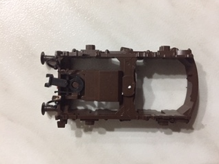

Salve a tutti, in questi giorni mi sono dedicato a controllare parte della mia collezione di modelli di locomotive, ed ho scoperto che ad una E626.429 articolo Roco 43771 è rotto il carrello anteriore tanto da rendere inutilizzabile la macchina, quindi mi occorre il ricambio. Ho fatto una ricerca nel sito di Roco ed il ricambio risulta non disponibile così come nei principali negozi italiani che hanno in assortimento i ricambi roco per E626. Avete qualche idea di dove posso trovare qualcosa?

Grazie Marco della tua risposta, avevo già esaminato il sito di Lineamodel ma ciò che hai segnalato non fà al caso mio, ho tenato di fare qualche foto per rendere più chiaro il problema:
Commento file: Carrello con il carter rotto
Carrello Anteriore E626.PNG [ 111.7 KiB | Osservato 4744 volte ]

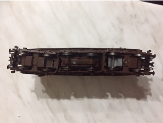

ed ecco una foto completa dell'intero carro del mio E626
Vista completa del carro del E626.PNG [ 109.94 KiB | Osservato 4742 volte ]

Lineamodel ha solo quelli "rossoneri" della 626.075 (oltretutto è la versione vecchia). Potrebbe essere un rimedio estremo, verniciandoli... non una soluzione ideale.

Se hai il pezzo mancante si potrebbe provare un recupero, le colle moderne fanno miracoli. Però servirebbero foto più grandi e dettagliate.
