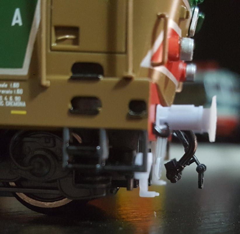

Mi piacciono molto le diesel unificate ma visto che Roco ha prodotto le sue D343-D345
solo con la possibilità di avere il vomere montato perchè senza sono alquanto scarne
e mancanti di particolari bel visibili ed addirittura nelle D343 non ha neanche mai
prodotto i respingenti completi di piastra di attacco al pancone, beh cercando di porre
rimedio a tutto ciò ed elaborare tali modelli al fine di ottenere dei pezzi soddisfacenti
ho deciso di stampare diversi particolari per apportare un upgrade per queste macchine.
A Voi i commenti!

Veramente ben fatti e anche la foto è eccezionale. Li renderai disponibili?
Un saluto Giorgio

Wow. Sarei anche io interessato ad un eventuale disponibilità. Complimenti.

Concordo, ottimo lavoro.
Se disponibili, ecco un altro interessato.
Grazie.
Marco

Anche io mi metto in coda se saranno disponibili.
Complimenti un gran bel lavoro.
Marco

Davvero notevole, complimenti!!
Mi metto in coda.
G

dalla parte del. gancio Nem. invece come hai risolto?

Anche per me un set.
Magari da spedire insieme a quelli di Archimede...

se disponibili molto interessato anch'io

Mi aggiungo pure io alla lista....

Ottimo lavoro, ma ho un dubbio: riprodurre il castelletto della trazione bassa non impedisce la rotazione del carrello? Dalle foto sembra che la parte che immagino fissa al carrello (sabbiera e cacciapietre) abbia pochissimo spazio per muoversi.

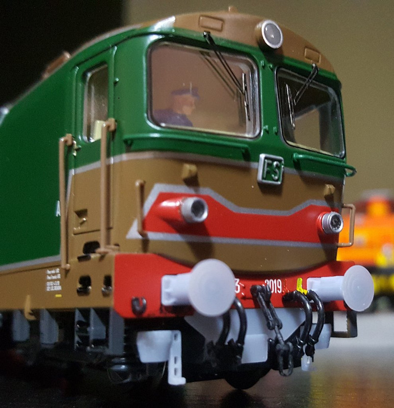

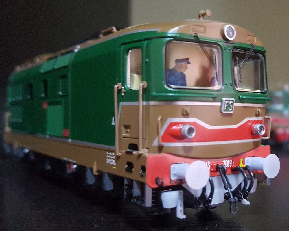

Grazie a tutti, scrivetemi u messaggio in privato oppure inviatemi una mail all'indirizzo
postbest@outlook.it
@marcodiesel: dal lato del gancio NEM potrebbero studiarsi soluzioni particolari ma credo che comunque
il gioco non valga la candela in quanto il gancio comunque rappresenta un volume che oscurerebbe quanto
c'è dietro. Si potrebbe studiare la possibilità di installare un cinematismo e quindi ancorare il ricasco del pancone
con l'attacco della trazione bassa su questo ma la cosa richiederebbe uno studio accurato.
Quindi la soluzione al momento è quella di installare i respingenti e le sabbiere complete di tiranteria
o cacciapietre (a seconda che sia una D343 ovvero una D345) e poi gancio realistico e condotte del freno "tagliate".
Dopotutto anche con il vomere abbiamo quella finestra abbastanza vistosa che inficia esteticamente il tutto, forse
più rispetto ad una versione senza vomere.
Comunque resta il fatto che con il kit avreste un frontale modellistico senza vomere quasi perfetto.
 Oggetto del messaggio: Re: D343-D345 ROCO - Upgrade
MessaggioInviato: lunedì 20 gennaio 2020, 9:32
Messaggi: 1996
Località: ponte santa venere
@ROBINTRENO: il ricasco del pancone con la piastra di attacco della trazione bassa non interferiscono assolutamente
con il carrello, mentre il completamento delle sabbiere hanno lo stesso identico taglio di quelle già presenti, in alto
proprio per evitare che interferiscano con il pancone. La mobilità del carrello rimane sostanzialmente invariata
credo che i tecnici Roco abbiano tagliato le sabbiere sulla verticale perchè queste avrebbero potuto trovare ostacolo
nel vomere, ma dal momento che questo non c'è più il problema non si pone.

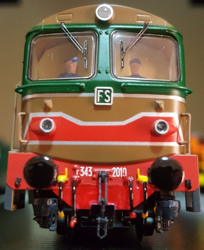

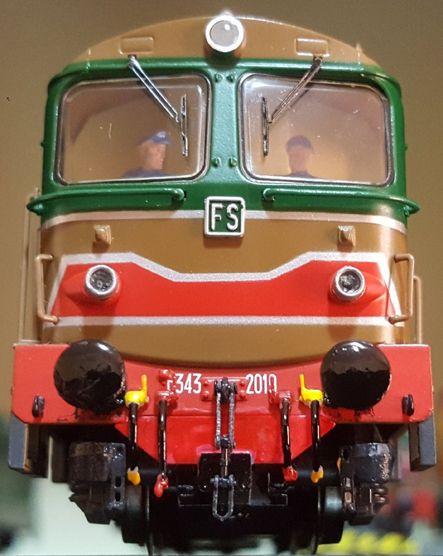

prima prova di verniciatura, bisogna perfezionare il rosso ma per il resto sembra tutto ok!

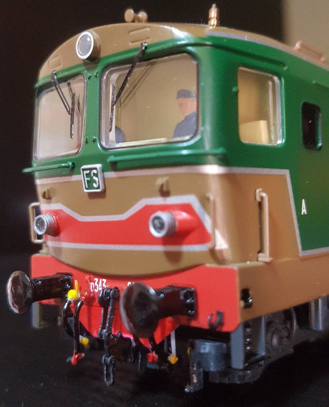

pronti anche gli accoppiatori dei freni, in posizione "agganciata al supporto" e "appesa" che vanno a completare
il kit di upgrade.
Gli accoppiatori sono in perfetta scala 1:87 e riproducono con estrema fedeltà quelli reali.
