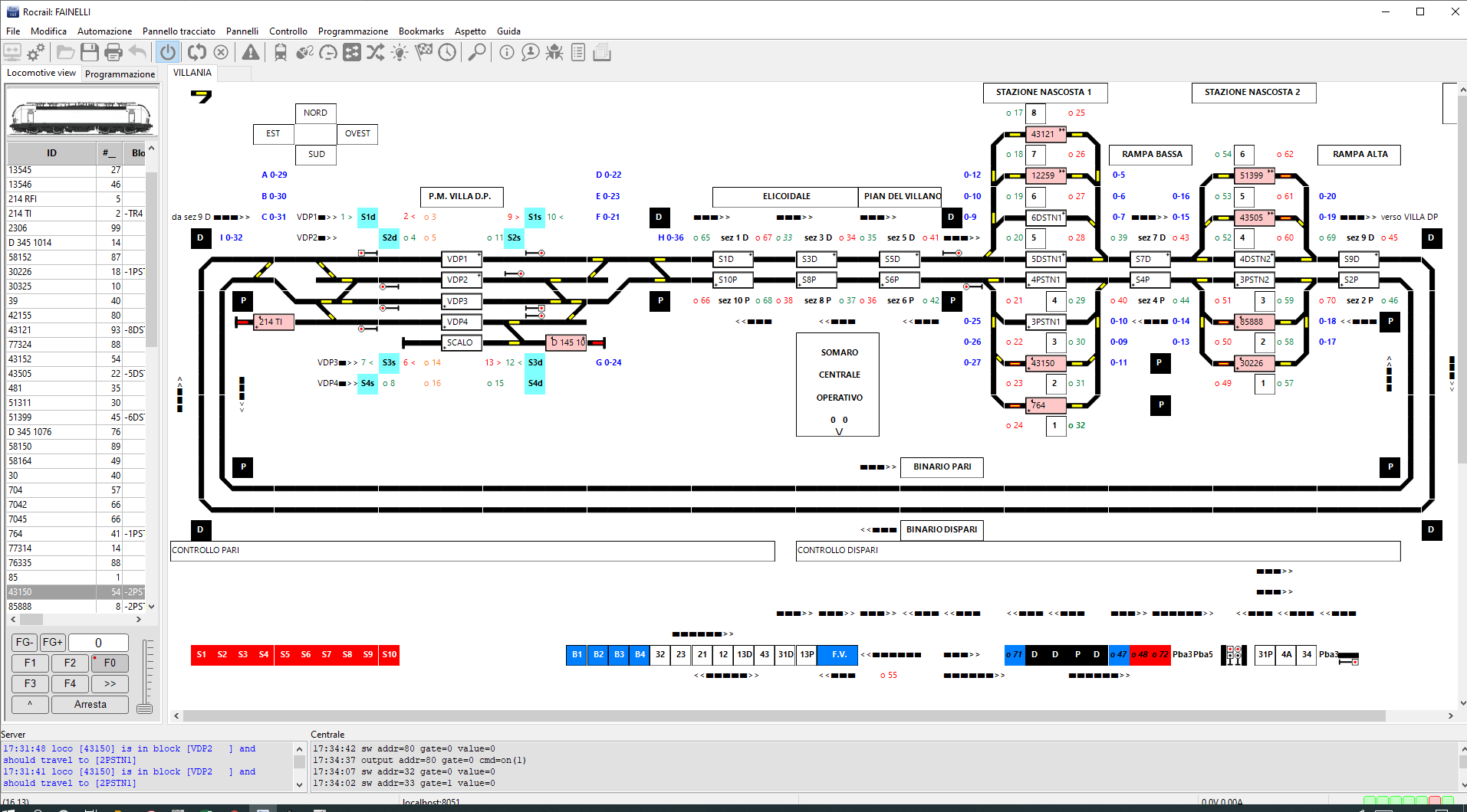

buonasera, gradirei sapere se nel campo degli accessori digitali esiste qualcosa per realizzare il "blocco automatico" o in alternativa, un circuito elettronico "fatto in casa".

Riassunto
Esistono dei moduli per costruire il blocco automatico: rilevatori di presenza, decoder di comando segnali, mini centrali per comandare solo il treno presente nella tratta di arresto al segnale, ma poi il tutto deve passare attraverso un programma di gestione.
Il programma di gestione può essere o nella centrale (se predisposta) o in PC o in un apparecchaitura a microprocessore per gestione della logica.
Diversamente si costruisce la logica in elettromeccanica classica, si comandano i treni sfruttando la funzione ABC dei decoder delle locomotive, oppure utilizzando gli appositi moduli già citati sopra.

PC, Centrale digitale ,Rocrail,decoder,moduli di retroazione,tanta pazienza e religiosità.
SCHEMA PLASTICO VILLANìA.PNG [ 153.99 KiB | Osservato 5165 volte ]

Prima ancora della fede (in qualsiasi cosa) bisogna avere la mente propensa a gestire la logica degli automatismi e saper ragionare in astratto sugli eventi: passati, presenti. futuri.
Quindi bisogna essere consci che prima si comincia studianto, poi si prosegue provando, infine si ottengono i risultati, ma ogni giorno si ricomaincia da studiando.
E in casi come questi bisogna saper programamre: centrale, PC e decoder.
Non è per spaventare, ma la logica degli automatismi non è ne per tutti ne per molti, e in ogni caso a saperla fere bene sono veramente in pochi; questo per valutare se vale la pena spendere soldi e tempo in hardware e cablagi che poi non si utilizzano o/e magari vanno pure smantellati.
Infine bisogna valutare se con plastico e i trenini ci gioco io o l'automatismo.
A dirla tutta nella maggior parte dei casi basta utilizzare semplici cablaggi elettromeccanici e utilizzare il sistema ABC dei decoder.

Solo lo studio non basta. Ci vuole anche l'affiancamento di qualcuno che é già ha una certa praticità perché non é tutto scontato.Parlo per la mia esperienza.
Si riesce a fare tutto. Riesco a riprodurre quasi totalmente quello che succede al vero.
RF
non centra molto con l'argomento della discussione ma forse potrebbe interessare anche ad altri...
Quando disegno lo schema grafico del piano stazione in rocrail, spesso, se inserisco un oggetto come uno scambio o, peggio, un pulsante di itinerario o qualche oggetto complesso, il programma lo inserisce correttamente ma poi lo fa sparire e al posto dell'oggetto rimane un buco vuoto.
Se però apro con un editor il file xml l'oggetto risulta nell'elenco con tanto di proprietà ma settato come nascosto, se cambio la dicitura come visibile nello schema ritorna tale.
Questo fenomeno (o meglio bug) si verifica a volte anche quando, da rocrail, modifico i valori dell'oggetto del precedentemente avevo settato visibile nel file xml.
In pratica rocrail durate l'editing a suo sentimento random si diverte a nascondere gli oggetti.
Capita anche a te? Se no, che versione usi? Se si, come rimedi, senza tutte le volte editare il file xml?

No,a me no n da questi problemi.Ho scaricato l'ultima versione su indicazione di esperti presenti sul forum di rocrail. Ma anche la vecchia non mi dava particolari problemi.
