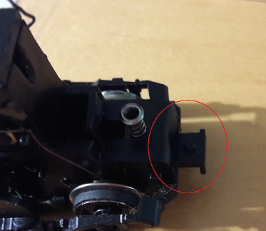

Ciao ho due D445 Lima
D445 1041 con motore G
e
D445 1089 Lima Collection cardanico.
Ho notato che l'aggancio per il porta gancio presente sul carrello ha spessore differente. Nel primo caso è più spesso di qualche mm rispetto al secondo.
Di conseguenza il gancio (HS1072) nel modello G non si connette bene e tende a impuntarsi verso l'alto con conseguente distacco delle vetture agganciante. (Utilizzo il gancio corto Roco).
Avete idee su come si può risolvere?
Vi ringrazio

In realtà cosa intendi per spessore?
All'atto pratico i modelli con motore G, così come tanti altri dell'epoca (e anche negli anni successivi e pure oggi) hanno respingenti e ganci ben più alti della norma NEM. La differenza è tale che non sempre è suficente sostituire le ruote con altre avente diameteo minore, anche perchè poi tocca il carter sulle rotaie.
Se esticamente e anche funzionalmente è accettabile, basta agganciare l'occhiello più basso nell'uncino più alto.
Diversamente bisogna intervenire modificandi il gancio alto, ma poi ci sono i respingenti 2-2,5 mm più in alto.

Metti una foto del pezzo altrimenti difficile capire. Mi sembra strano che un innesto possa variare di qualche mm tra una versione e l'altra, se destinato a ricevere lo stesso pezzo.

ecco l'immagine. Il gancio a cui mi riferisco è quello nel cerchio giallo
carrello.png [ 211.33 KiB | Osservato 3149 volte ]

Vado a memoria dato che le 445 con motore G le ho vendute.
Nella 445 con motore G il timone con il gancio dovrebbe essere fisso accanto alle finacate del carrello, mentre in quella cardanica è come da foto.
Per cui rifatti alla mia risposta precedente.
Ciao Marco
errore mio. Non ha motore G ma cardanico scusate è il modello Lima HL2037.
Ciao e grazie
 Oggetto del messaggio: Re: Porta gancio D445 1041 vs D445 1089 (Lima)
MessaggioInviato: lunedì 20 aprile 2020, 13:03
Messaggi: 6424
Allora non ho risposta, in quanto non ho 445 Hornby-Lima.
Ma mi pare strano abbiano messo mano agli stampi, però preso atto di chi gestiva la produzione all'epoca in Hornby ... ci credo.
