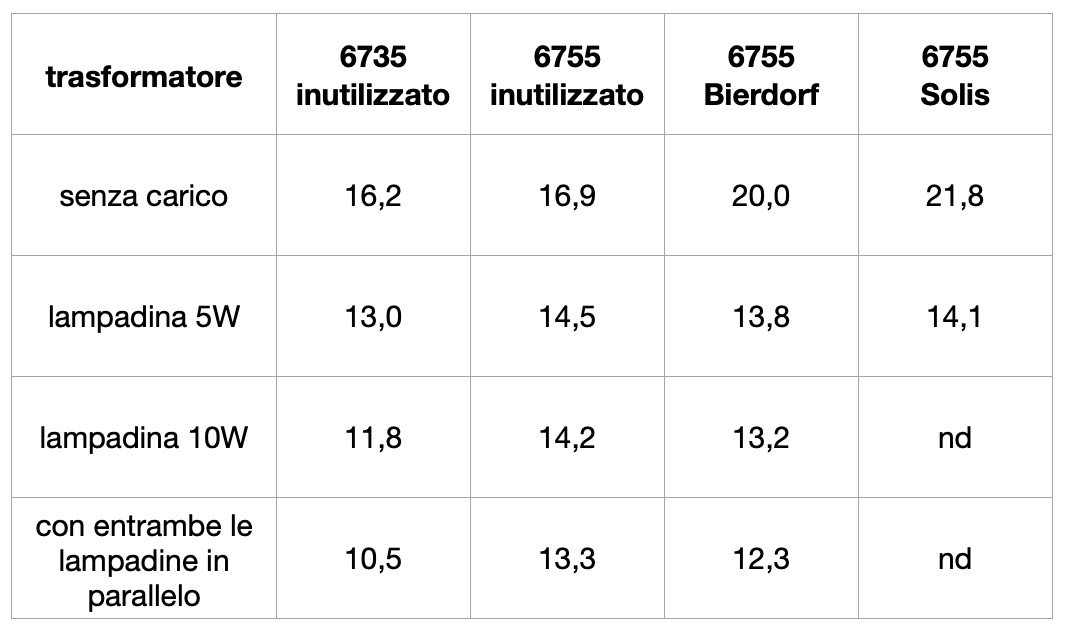

 Oggetto del messaggio: Re: Multimetro difettoso?
MessaggioInviato: domenica 10 gennaio 2021, 10:42
Messaggi: 2100
Località: Borgosesia (VC)
Buona domenica a tutti.
Vi ringrazio veramente molto per le tante informazioni utili.
Ho rifatto le prove seguendo il suggerimento di marco_58.
Non ho trovato due lampadine da 5W ma una da 5 e una da 10.
Purtroppo la seconda mi è caduta :oops: :oops: e si è frantumata proprio prima dell'ultima prova (Solis).
Questi sono i dati rilevati.
Direi che il multimetro funziona e non farei il reso...
MessaggioInviato: domenica 10 gennaio 2021, 11:40
Messaggi: 6432
Come volevasi dimostrare: pacco lamellare inferiore di almeo il 35% di quello che sarebbe l'ideale.
