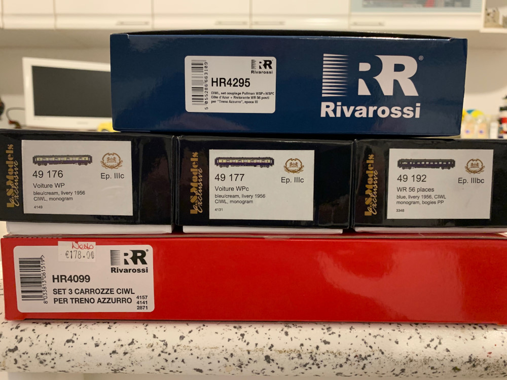

E c'è anche l'opzione: si tiene tutto.... :wink:
IMG_8890.JPG [ 203.01 KiB | Osservato 5538 volte ]
 Oggetto del messaggio: Re: Ancora sul Treno Azzurro (trasposizione fermodellistica)
MessaggioInviato: martedì 21 aprile 2020, 20:09
Messaggi: 6290
Si , ma quelle LS non sono quelle per il treno azzurro...o sbaglio?
Che io sappia non sono ancora uscite...

Anche a me risulta che LS non abbia mai fatto le carrozze per il Treno Azzurro, ma solo altre versioni.

Credo che il tipo di carrozza pullman Cote d'Azur senza scritta 1 classe e tipo di ristorante sia corretto,il numero specifico di vettura no. I si sbaglio mi corigirete.
