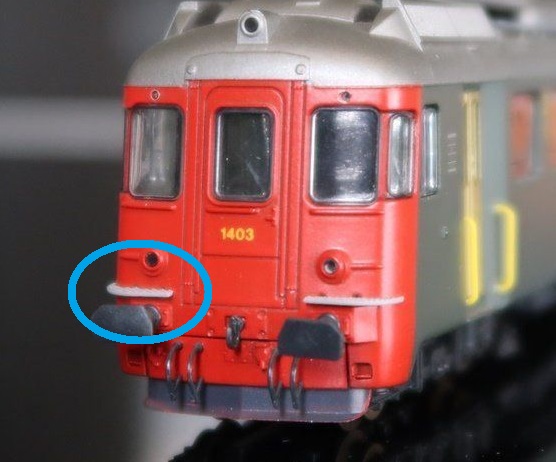

Prendendo spunto dal topic Ferrovie svizzere (CH), avrei alcune domande riguardanti la fotoincisione, essendo completamente a digiuno in materia:
2+2=5 ha scritto:
Ciao a tutti, qualcuno sa se questi aggiuntivi sono ancora reperibili da una qualche parte? Mi servirebbero tutti e 4 per ben tre RBe 4/4 Lima...
Dite che si possono stampare, anche grossolanamente, con una stampante 3D?
Immagine.jpg [ 65.97 KiB | Osservato 4107 volte ]
MALTE ha scritto:
Dici le pedanine?
Di sicuro in 3d si potrebbero stampare, ma se tanto per tanto le devi rifare perche non le metti in metallo fotoinciso?
I primi quesiti (altri ne seguiranno sicuramente...):
• La fotoincisione è "solo" 2D o è pensabile fare dei piccoli rilievi? (come ad esempio la pedana nella foto).
• Quale formato di file serve per poter fare una fotoincisione? Un "semplice" disegno CAD, ad esempio in .dwg?
• Qualcuno mi potrebbe dare una dritta su un qualche negozio che potrebbe occuparsene?
Grazie 1000 per ogni consiglio!

Eccoci...
Nessun negozio se ne occupa.
non basta un file , deve essere disegnato nel formato che hai indicato , ma biosgna fare una pellicola e per un solo particolare è dispendioso.
Scrivimi in privato su claudio.mussinatto@alice.it posso inserirti il particolare in una prossima lastra che farò...ci sentiamo via email

vendono anche il praticabile fotonciso...ritagli come da campione che hai sulla loco e metti in posizione...
prima lo vernici ovvio...
io ho fatto cosi...

Vado controcorrente: costrisci in plasticard lo scalino che hai perso e lo ricopri con un pezzo di confezione di pastiglie farmaceutiche, cercando di quelle che hanno la superficie retinata come quella del pezzo originale. Con spesa =0 ti rifai tutti i gradini.

Farò così anch’io...il problema è che sono dei pezzi molto piccoli e di forma particolare

Mi mandano gli originali ne faccio il rilievo e li rifaccio in fotoincisione per tutti , se avete un pò di pazienza...
viene troppo spesso e non si riesce a posizionare nella fessura preposta, mentre il lamerino che ho postato è spesso solo 2 decimi...ed è già stampato a zigrinatura...volendo si può anche lasciarlo cosi, senza verniciarlo.

Mi è arrivato il campione delle pedane per le elettromotrici Lima...per metà giugno ci saranno compatibilmente con la situazione.
