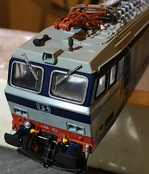

Guarda, lasciamo perdere va: ho aperto senza problemi il telaio dalla scocca della carrozzeria ma, nella stessa, è presente una lastrina di plastica trasparente che è la stessa che da la forma ai vetri delle cabine e agli oblò del corridoio motori. Bene, non riuscivo ad estrarla dalla carrozzeria e in un picco di forza bruta ho causato questo in foto: se noti c'è una piccola crepa che corre tutto lungo i piedi dei reostati...Immagine

Ciao, per dirla tutta ca... Ci credo che ti sei arrabbiato come me l'altro giorno che mi è volata la Br 44 Roco nuova dal tavolo carrozzeria spaccata in due, ordinata e rimontata. Ho cercato di recuperare usando colle ma si vede il danno andrebbe stuccata e ricolorata. Comunque nelle Lima vecchie c'è abbastanza spazio per inserire sia il decoder che per fare piccoli miglioramenti come sostituire le lampade con i led. Se vuoi un consiglio semplice e veloce usa il circuito di Dexps Chiedo scusa ma non mi ricordo mai come si scrive. Io ne ho presi diversi e fatto la trasformazione molto velocemente.

beh, nella sfortuna non ti è andata malissimo. Li puoi stuccare e riverniciare "solo" il tetto (grigio perla) senza problemi di decals...

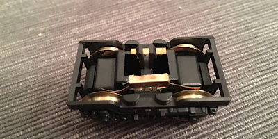

@davscarna ti consiglio la revisione totale del motore e degli ingranaggi, aumenti della zavorra, digitalizzazione ed aggiunta prese di corrente al carrello centrale

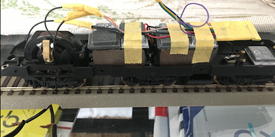

Allego
Commento file: Stato lavori

Commento file: Zavorra

Commento file: Prese corrente

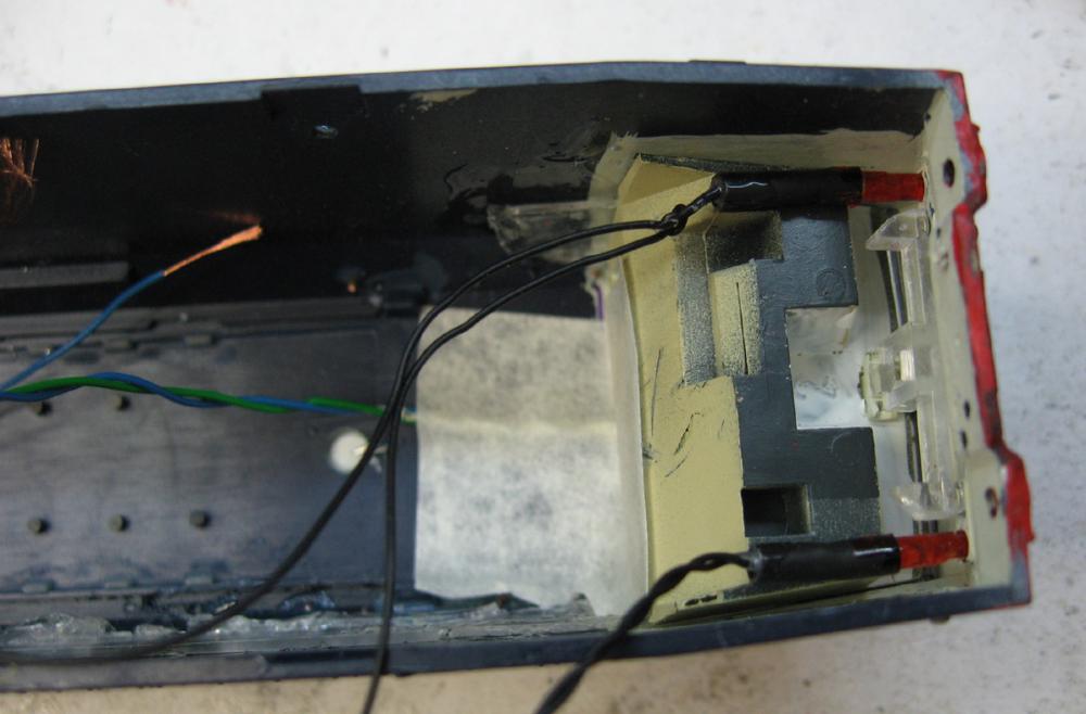

Queste invece sono prese da lavori altrui e trovate a caso su google. Non sono il disegno del circuito luCi che chiedevi ma possono aiutare

Grazie del contributo. Ho già provveduto alla revisione della zavorra (da 45 g a 245 g...spero basti perchè ancora non l'ho provata con una composizione a lunghezza realistica) mentre per le luci pensavo di montare i micro led, separando il bianco dal rosso. Temo solo per l'intensità luminosa, nel senso che possa "passare" la plastica della carrozzeria e fare effetto ombra cinese dall'interno

L'intensità luminosa dei led è facilmente regolabile, basta modificare la resistenza da mettere in serie.... per la trasparenza della plastica basta verniciare il tutto internamente con vernice opaca, prima del montaggio dei led....
