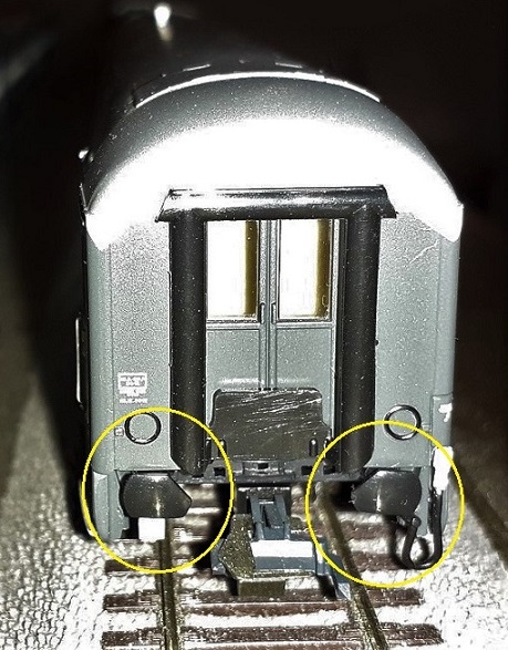

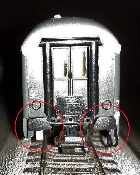

Le vecchie carrozze X acme montavano panconi con respingenti fuori scala in un pezzo unico ed erano disponibili come ricambi. Le nuove carrozze montano panconi con respingenti mobili in scala H0. Ma il nuovo pancone non è disponibile come ricambio. Mi chiedevo se e in che modo si potesse fare richiesta alla acme per realizzare questi panconi come ricambi in bustina. Gli incastri corrispondono alla perfezione attraverso due innesti a cuneo tipo quelli dei ganci rimovibili a coda di rondine. Non c'è neanche bisogno di colla. Credo che con 10 euro a bustina l'acme dovrebbe avere il suo tornaconto a metterli in commercio come ricambi. Per fare una prova su una carrozza X 1970 aerodinamica ho montato da un lato il nuovo pancone e dall'altra ho lasciato il vecchio per far vedere la differenza sulla stessa carrozza.

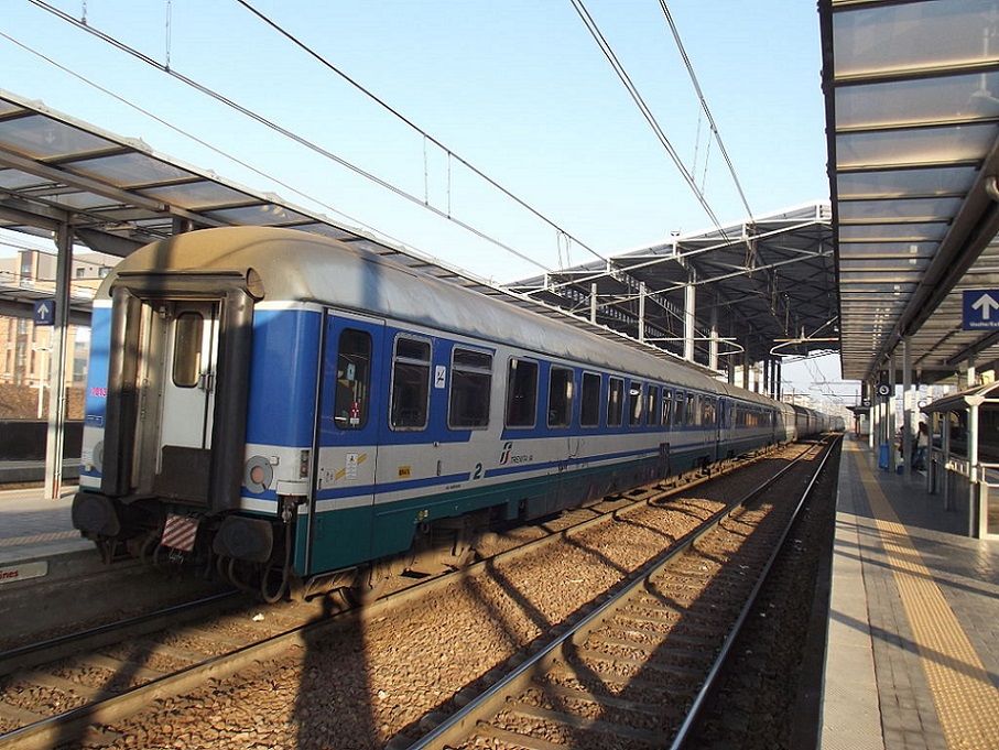

La storia dei ricambi dei finestrini è una delle varie pessime figure commerciali di Acme, ma sinceramente non mi ero mai fatto illusioni , considerando come ormai è trattato il servizio ricambi da quasi tutti.
Ma qui mi sorge una domanda...siamo sicuri che i nuovi respingenti siano in scala? perchè , parlo senza misure in merito , i nuovi mi paiono un pò piccoli...il respingente con il piatto trapezoidale è sempre stato un po"generoso"...

Non è tutta colpa di Buonopane. Gli è stato richiesto a Novegro di produrli a prezzo politico, cioè a prezzo di costo, come se si trattasse di un prodotto difettato, e non ci si può aspettare che questa richiesta possa essere accolta perché qualunque produttore si riserva il diritto di migliorare il prodotto. Poi magari ci si lamenta che altri non fanno nessun upgrade dei propri prodotti come l'eterno FS 32 della HR. Questo ha fatto andare a gambe all'aria la possibilità di miglioramento delle carrozze prodotte 10 anni fa. E di conseguenza qualunque altro tipo di upgrade. Per quanto riguarda la grandezza, non si pretende la precisione assoluta; direi che il nuovo gruppo pancone con molle e 2 respingenti mobili come resa estetica e anche funzionale sia ben fatto. Ma stiamo parlando di aria fritta, perché queste cose interessano a 4 gatti e quindi non ha senso continuare a parlarne. Rob
Parma_station_nachttrein.jpg [ 250.76 KiB | Osservato 4867 volte ]
