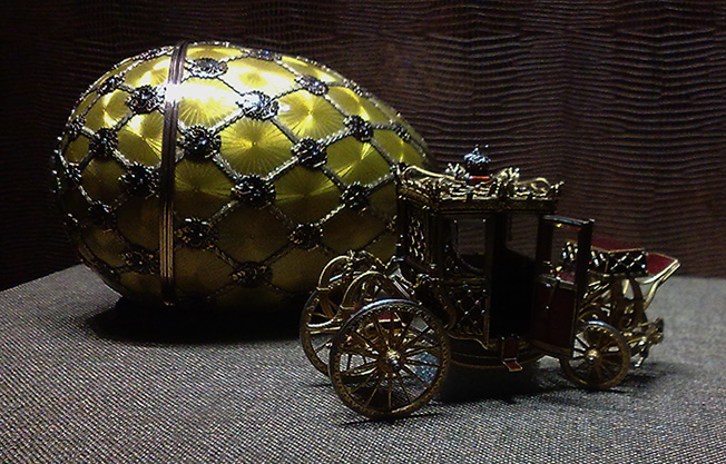

uovo incoronazione--.jpg [ 180.9 KiB | Osservato 6871 volte ]
Qui l'uovo di Fabergé rappresentante il modello della carrozza dell'incoronazione a Zar di Nicola II

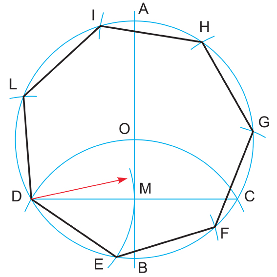

7 parti.jpg [ 118.07 KiB | Osservato 6871 volte ]
Non credo che passare da 14 a 12 ci sia un indebolimento strutturale, o viceversa. Sono propenso a credere che si preferisca il 7 (ovvero il suo doppio) per i tanti significati simbolici da sempre attribuiti al 7 (l'elenco dell'impiego del 7, sia sacro che profano è lunghissimo).

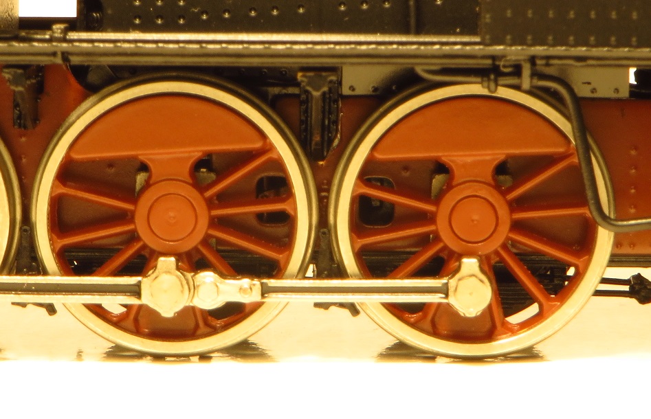

DSCN1481--.jpg [ 193.94 KiB | Osservato 6871 volte ]
Si pensi che la Gr 672.001, versione carenata sistema ‘’Franco’’, pur avendo le ruote motrici dello stesso diametro della Gr 670 da cui derivava (1920 mm), queste presentavano 19 raggi anziché 18 della progenitrrice.
Sarebbe interessante saper se c’è qualche pubblicazione riguardante i criteri di progettazione delle ruote a raggi ferroviarie.

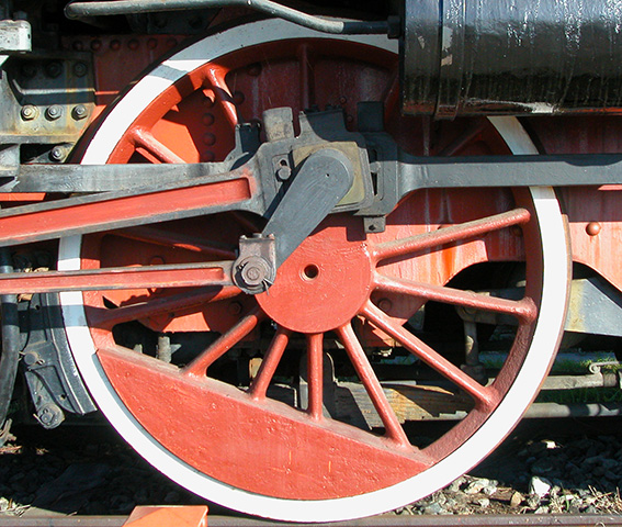

Poi arrivano gli austroungarici che ti costruiscono queste ruote qui (SB 580 - foto rubata nel thread "FS Gr 482 e Sudbahn 580" a MODELLER, spero non se ne abbia) e ti mandano a pu... pardon... a donnine allegre tutte le teorie. :P
sb580.jpg [ 199.24 KiB | Osservato 5772 volte ]
