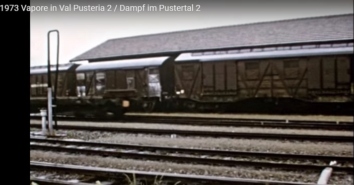

Se guardi il video di San Candido del 1973 alle 15:14, è possibile vedere quello che sembra essere un carro polacco di tipo 401K. Ce ne sono due nel treno. Sembra una buona partita per Piko 58470, sebbene quel vagone sia rilasciato come un modello di Epoca V.

Si sembra proprio lui, e` visibile al minuto 10:46 .

da cosa capite che è polacco ?

Salve Dylan,
ottima segnalazione, grazie.
Bel modello, prototipo interessante ed "esotico" ( adoro i carri dell' Est Europa ….).
Ottima "scusa" per aggiungerlo alle ns. collezioni di carri non FS, ma per traffico internazionale, e che hanno circolato anche in Italia.

Salve Stefano,
Grazie. Qui, il vagone avrebbe potuto essere coinvolto nell'importazione di bestiame dall'Europa dell'Est, come ho letto che avveniva attraverso San Candido. Sì, una "scusa" perfetta!

Premessa, significato di Gags:
G = carro chiuso con almeno 8 aperture areazione
a = a 4 assi
g = per cereali
s = regime di velocita' s
Quindi e' un carro per cereali.
Il carico dovrebbe essere dall' alto tramite i portelloni sul tetto. Lo scarico ( immagino, ma mi piacerebbe che qualcheduno lo confermasse ), "dovrebbe" essere dai portelloni laterali.
Immagino che, data la sua costruzione particolare, potesse esse utilizzato anche come carro chiuso ( anche questa, pero' e' una mia ipotesi, che sarebbe meglio qualcuno confermasse ).
Anche Brawa ha a catalogo un Gags, ma DR e piuttosto diverso dal Piko:
https://www.brawa.de/en/products/h0/wag ... gags-v-dr/
In anni passati di acquisti "compulsivi" di carri stranieri per traffico internazionale ne acquistai uno, chiedendomi che ne avrei fatto.
Ora lo so: lo abbinero' al Piko.
Non so se questa mia micro composizione possa corrispondere o meno al vero.
La foto pubblicata da Soffitta, rende pero' "plausibile" ( e cio' mi basta ) inserire in composizione ad un merci italiano una coppia di Gags dell' Est Europa.
Saluti "polacchi"

Dylan ha scritto:
Salve Stefano,
Saluti,
Dylan
Quindi utilizzato come chiuso per bestiame e non per cereali ?
Cereali e bestiame ( con conseguenti deiezioni … ) mi paiono tipologie di carichi da evitare di caricare alternativamente sullo stesso carro …

Sembra non sicuro al 100%, ma probabilmente è stato costruito in Polonia, anche se attaccato a una piscina generale per carri dell'Europa orientale: design del carrello, tuffi nei telai, posizioni delle nervature laterali, dettagli orizzontali sulla porta.
Per interesse qui, Gags appartenenti a diversi paesi: PKP, CD, ZSR, OSE. Non un design particolarmente unificato in apparenza.
https://www.tosh-railways.com/Wagons/UI ... es/G/Gags/
DR, CFR, CSD.
https://www.jernbanen.dk/forum2/index.p ... d&id=17797
L'aspetto più vicino alla versione PKP che posso trovare è per CSD e MAV, ma le differenze sono evidenti quando si guarda.
https://commons.wikimedia.org/wiki/File:ČSD_Gags-Za.jpg
https://www.melzer-modellbau.de/Produkt ... -gross.jpg
La foto collegata da Centu ha la didascalia "polsk udseende godsvogn" dall'autore della pagina.

bigboy60 ha scritto:
Questa potrebbe essere l'osservazione più importante - forse solo per i cereali, come hai spiegato è stata la specifica.
È tuttavia confuso che sia parcheggiato nel raccordo per bestiame e che i ventilatori siano aperti come sarebbero per il trasporto di bestiame.

Grazie Dylan
anche tu conosci la stazione ed hai osservato che il treno è in sosta presso il tronchino bestiame. :D :D
il fatto poi che tra i 2 GAGS ci sia un Gs, anche lui con portelli aperti, potrebbe essere un altro indizio che ci porta al trasporto animali
