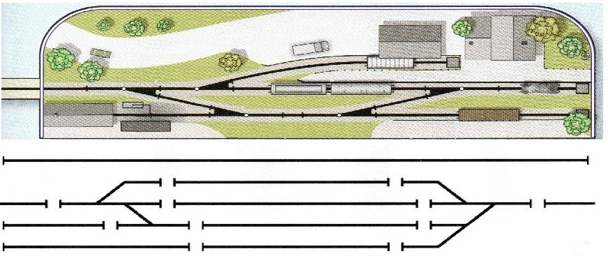

Ciao,
sarebbe utile capire lo sviluppo richiesto, se parliamo di 2-3 metri in totale è più che sufficiente del cavo elettrico da 1 o 1,5 mm con qualche mammut, non è indispensabile costruire una centrale elettrica.
poi si dovrebbero capire le diramazioni ed i sezionamenti previsti, e se sarà presente un quadro sinottico con interruttori e spie (Es. LED).
Riesci a mandare un piccolo disegno del diorama?
Roberto

Allora i due pannelli sono lunghi 1,5 metri cd. per un totale di 300 cm. I sezionamenti della stazioncina terminale non li ho ancora sviluppati, mentre trovate quelli previsti per il fiddle yard (o stazione ombra :wink: ). Il binario è in H0m, funzionamento analogico con doppio alimentatore. Pannello sinottico, senza led. Vorrei trovare un sistema per non tirare metri e metri di cavo. Ecco perché avevo pensato alle dorsali (ispirato dal bel plastico di Ricci).

 Oggetto del messaggio: Re: dorsale elettrica
MessaggioInviato: lunedì 11 maggio 2020, 17:51
Messaggi: 6432
Dorsale da 1 mmq e morsetti mammut per tre metri di plastico bastano e avanzano.
Se poi preferisci le giunzioni saldatade è solo un tuo gusto.
Poi fai diramazioni da 0,5 mmq, e se più corte di 50 cm basta anche del 0,35 mmq.
Con queste lunghezze e la corrente circolande la caduta di tensione è di fatto insignificante.

Sul cablaggio ti hanno già risposto correttamente. Pur preferendo il digitale, che ti eviterebbe tutti questi sezionamenti che imporranno poi un modo di giocare sempre uguale, se proprio hai intenzione di mantenere l'analogico, suggerisco di usare sul pannello sinottico su tutti i sezionamenti deviatori a 3 posizioni, in modo da selezionare "alimentatore 1", off, "alimentatore 2" e poter muovere 2 treni contemporaneamente.
Infatti, come ho detto fin dall'inizio, uso il sistema del doppio alimentatore, quindi con ogni tratta sezionata gestita da un interruttore a 3 posizioni. Ed era proprio per evitare intrichi di cavi e collegamenti "volanti" cercavo di capire quale fosse il sistema migliore.

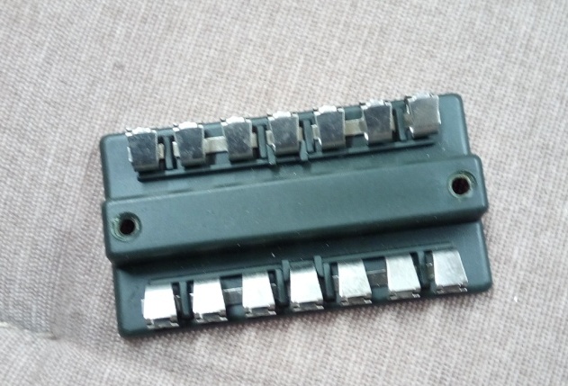

Ritiro su questo filetto per avere ancora un suggerimento (perdonatemi)...
Per fare questa benedetta dorsale ho trovato nello scatolone dei dimenticati queste piastre di derivazione Lima. Dico subito che non mi piacciono, anche perché i contatti sono ossidati e mi sembrano poco affidabili. La mia domanda è: mi potreste indicare (fuori dalla produzione fermodellistica, visti anche i costi esagerati) chi produce o vende tali piastre nel campo dell'elettronica/elettrotecnica industriale? Grazie.
MessaggioInviato: venerdì 15 maggio 2020, 22:09
Messaggi: 569
Località: Brescia
Ciao, se porti il campione da qualsiasi grossista di materiale elettrico per installatori (vendono anche al dettaglio non solo a partite iva) trovi quello che più si avvicina es. marca CEMBRE o Weidmüller ecc. con prezzo abbordabile inoltre se chiedi o ti fai un giretto su internet troverai anche varie sorprese di tipologie morsettiere per guide DIN (es. a più livelli) che si usano nei quadri elettrici molto comodi per risparmiare spazio e fare un lavoretto ordinato e professionale.
