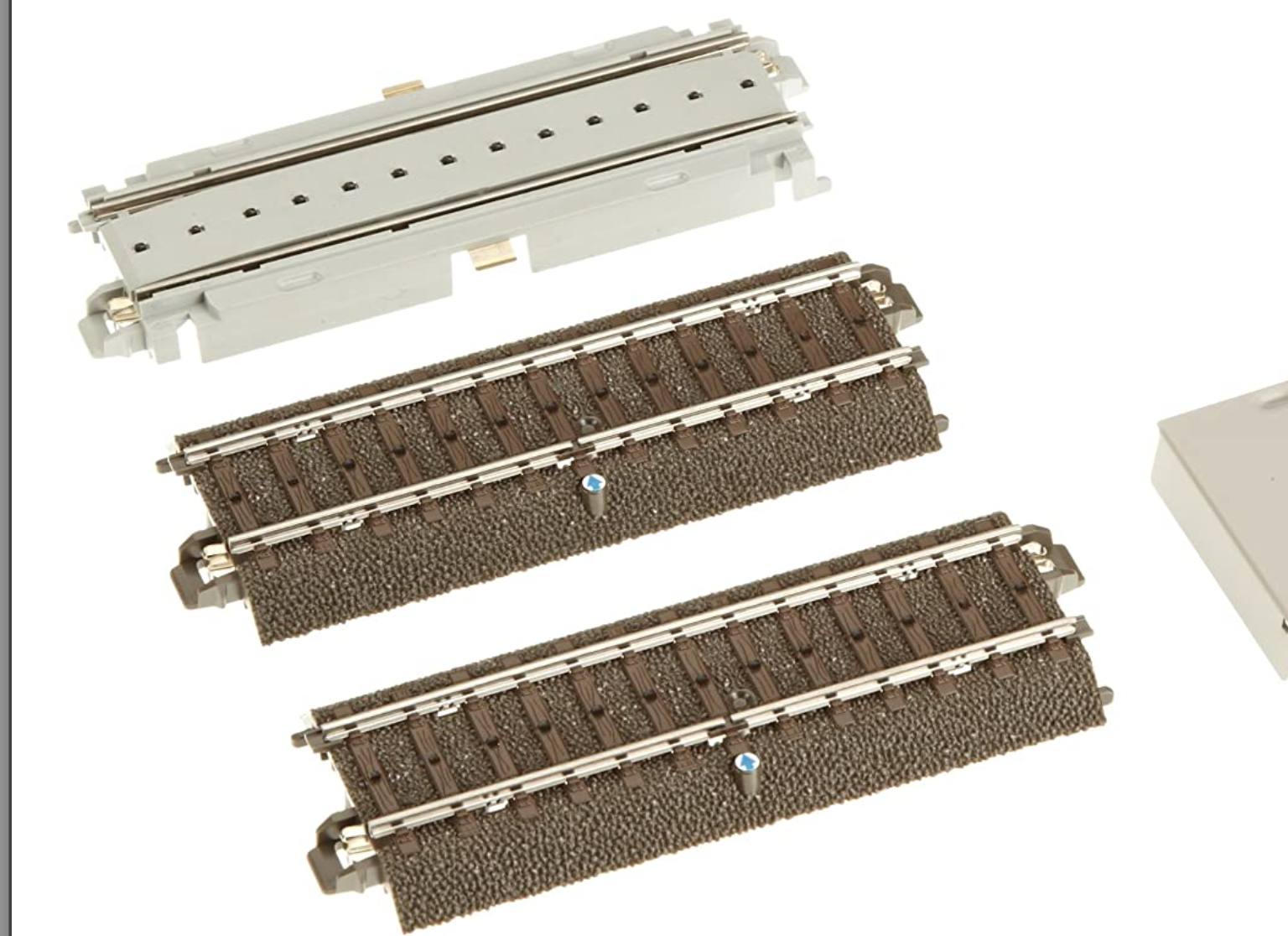

Questi sono invece i componenti dei binari marklin appositi per il passaggio a livello.
In questa foto si vede bene che una delle rotaie a monte e a valle del passaggio a livello è isolata.

Pierpaolo, ciò che ti proponi è senz'altro possibile.
Nel sistema Maerklin classico entrambe le rotaie sono a massa, gli assi non sono isolati dalle ruote e nei modelli metallici anche il telaio è a massa. Nelle produzioni più moderne con l'introduzione della plastica sono cambiati diversi dettagli ma il principio base resta: il pattino capta dal conduttore centrale un polo (alimentato da cavetto rosso) e le ruote e rotaie sono a massa, restituendo al trasformatore tramite il cavetto marrone.
Il cavetto marrone è massa in comune tra trazione (cavetto rosso) ed illuminazione/servizi (cavetto giallo).
Nei binari come i tuoi le due rotaie sono facilmente isolabili tra loro asportando la linguetta posta all'estremità (sotto le traversine) dei vari pezzi di binario; le scarpette assicurano la continuità elettrica delle singole rotaie.
Il sezionamento che vedi ha questa funzione: il segmento di rotaia isolata porta la massa (marrone) dal meccanismo del PL (alimentato dal cavetto giallo). Quando passa un veicolo le sue ruote (non isolate) chiudono il circuito, azionando il PL.
Quindi nessun mezzo in CC due rotaie potrà mai azionare il PL con questo sistema. Un CC tre rotaie si presterebbe... ma andremmo OT e dimolto...
Concludendo, come ben dice Mariano ti tocca eliminare i binari Maerklin e far azionare dal treno il PL tramite un qualsiasi sistema che tenga il PL sotto alimentazione (CA 16V) per tutto il tempo necessario al transito del convoglio.

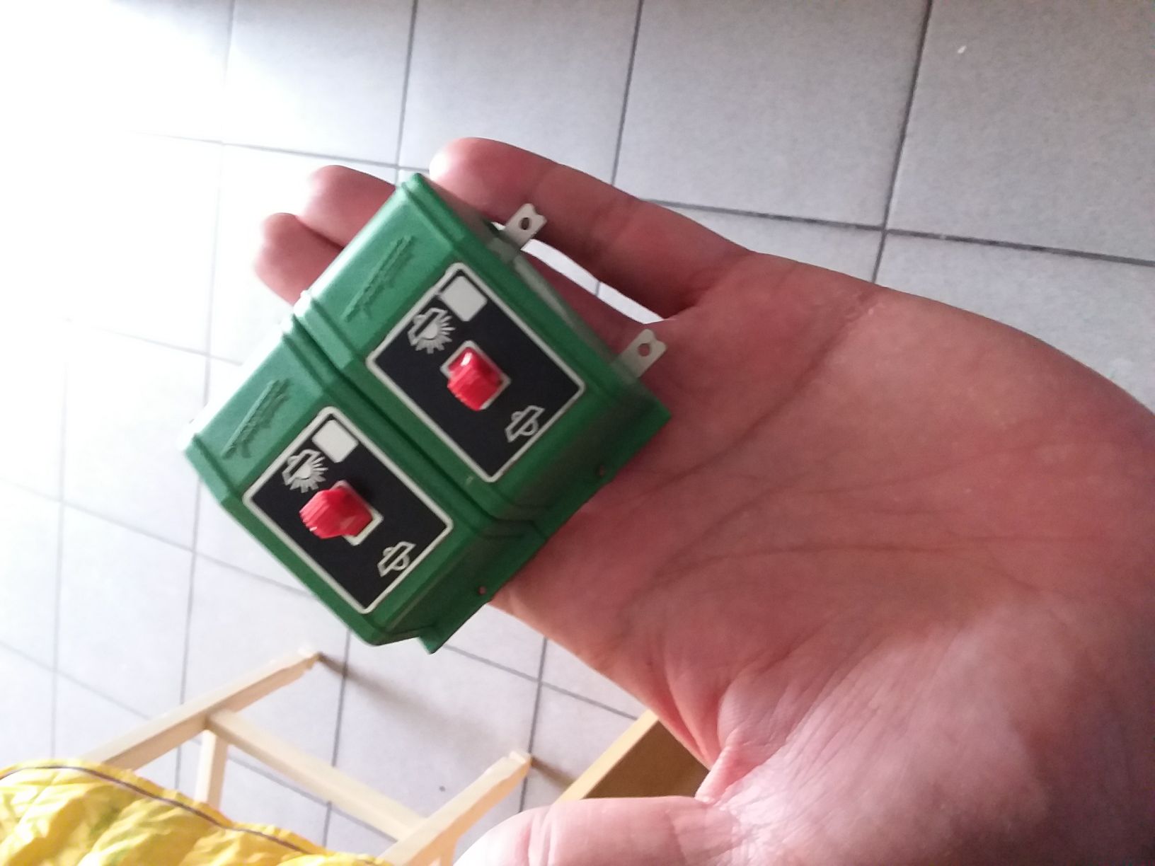

Quindi fatemi capire devo dare l'impulso al passaggio a livello tramite un interruttore tipo questo on/off?
Ho capito bene? Ma così però l'abbassamento e innalzamento delle barre non è automatico al passaggio della locomotiva ma devo io andare ad azionare l'interruttore ogni volta?
