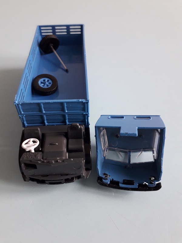

Ciao a tutti, si parla della cabina del 90 e di possibili elaborazioni.
Nei giorni corsi con mooooolta calma e moltisssssima attenzione ho trovato il modo di rimuovere la cabina senza fare danni.
Vi posto un paio di scatti per rendere l'idea.
Ad ogni modo, si parte dal paraurti. Ci sono tre punti di ancoraggio, ovvero due tasselli del tutto simili a quelli modelli herpa, e poi una linguetta piatta che si infila diciamo così alla base del radiatore. Poi c'è una linguetta centrale sul retro della cabina che si infila più o meno nella zona del gruppo frizione.
Io ho evitato di estrarre i tasselli anteriori dalle loro sedi sulla cabina per la paura di romperli. L'innesto non sembra così preciso come gli herpa... Ho preferito piuttosto forzare la cabina facendo saltare fuori i tasselli e la linguetta anteriore dalle loro sedi sulla base della cabina. Per la linguetta posteriore invece ho avuto gioco relativamente più facile puntando un piccolo cacciavite ed esercitando un poco di pressione. È andato tutto bene per fortuna.

Niente... adesso non riesco a ridimensionare lo scatto. Ci riprovo domani.

Ciao a tutti.
Come promesso, ecco qua la cabina del 90 rimossa dalla sua sede.
La base con i sedili, il cofano, etc, mi sembra che abbia a sua volta dei punti di attacco al telaio, in modo da essere (s)montata. Ma quella non mi sono cimentato a smontarla.

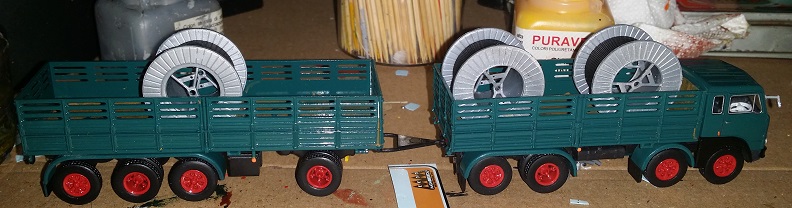

Piccoli lavoretti.... Gran bel modello..... Quando ho due minuti... Ci lavoro. SalutiImmagineImmagineImmagine

Ciao Luca, l'asse esterno sterza di più di quello interno. Inverti gli assi!
Salutoni
