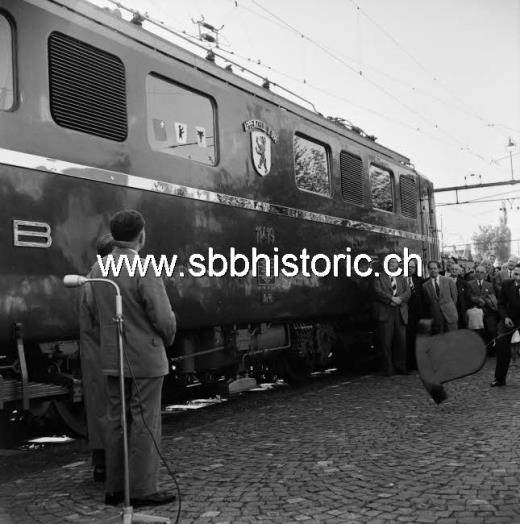

 Oggetto del messaggio: Re: tampografie
MessaggioInviato: lunedì 25 maggio 2020, 14:28
Messaggi: 665
peppardo ha scritto:
inoltre, come da autorevole fonte Svizzera, una 11419 verde non è esistita, bensì rossa con baffi...mentre la 11403 Schwyz era verde...
http://www.sguggiari.ch/3_ae6_6_livrea.php
Caro peppardo, mi dispiace doverti contraddire ma l'autorevole fonte credo si riferisca alla situazione anno domini 2013 (ove la macchina in effetti viene indicata come rossa), ma l'11 settembre 1958 (giorno in cui le venno apposto lo scudo di Appenzell IR) era sicuramente verde... foto (ancorché in b/n) da SBB Archiv. Ergo, andrebbe visto in che periodo la vuoi ambientare, cercando magari di sapere anche in che anno ha cambiato colore.
Appenzellesi saluti
Edelweiss

beh, visto che già mi sono "complicato" la vita mettendomi in testa di cambiargli lo scudo, figurati se mi metto alla ricerca dell'informazione da te, gentilmente, suggeritami... ti ringrazio per la puntuale precisazione, almeno posso stare tranquillo, che una verde 11419, sia realmente esistita...
