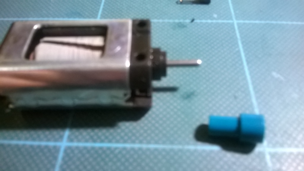

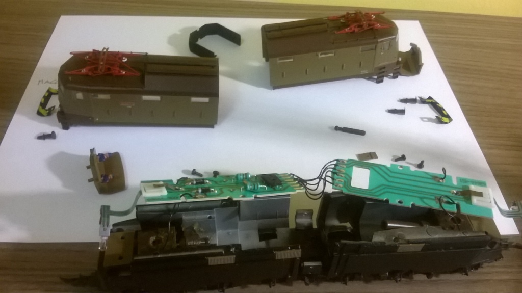

Rieccomi, spronato dai vostri consigli , ho iniziato le attività manutentive. Dopo aver tolto le casse , ho pensato di smontare il motore, e qui ho notato subito il primo problema, il giunto cardanico lato opposto il volano , causa crepa sul mozzo gira libero sull'albero motore e quindi non trasmette il moto al suo carrello. Studierò il modo di rivincolarlo, sono bene accetti consigli.

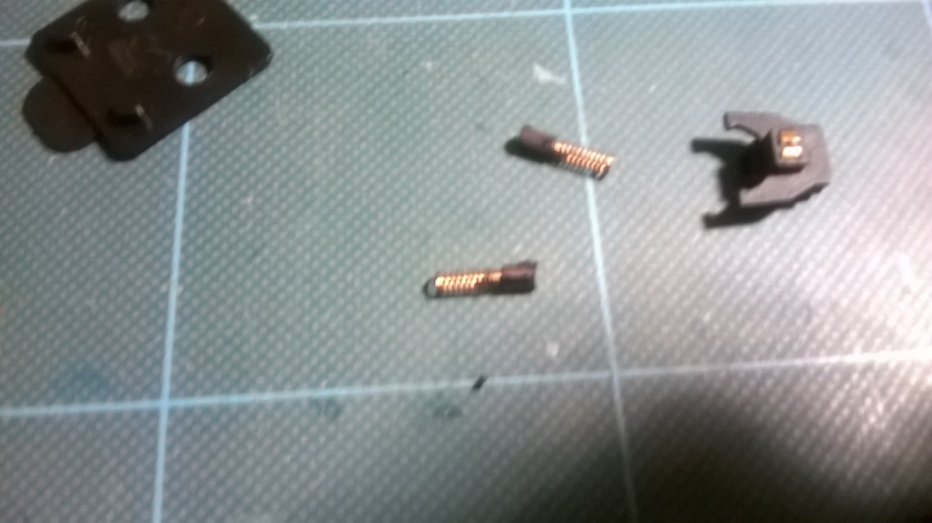

Smontati i carboncini , sono visibilmente consumati e pieni di polvere nera, anche il rotore del motore , dove lavorano i carboncini sembra tornito dagli stessi e anche qui necessita di una buona pulizia.
Allego alcune foto anche se fatte col telefono, solo per chiarezza.

Ciao, scania,
E' sicuramente il giunto cardanico che slitta il problema della macchina. Te lo dico per esperienza personale : ho tantissime locomotive Roco e su quasi tutte ho dovuto mettere le mani per rimediare al giunto.
Data l'impossibilità (tranne che per una sola macchina) di avere i ricambi, cosa del resto inutile perché l'unico giunto di ricambio inviatomi gratis da Gieffecì si é guastato subito a sua volta, ho provveduto da solo alla riparazione, che ti descrivo brevemente:
a)smontare tutta la trasmissione cardanica;
b) controllare quali cuffie slittano e sfilarle dall'alberino;
c) con una mola rotante applicata al trapanino, fare delle tacche oblique sulla parte dell'alberino dove s'incastra la cuffia;
d) spalmare detta parte di stabilit express (Colla a due componenti) e reinfilare la cuffia.
Se il lavoro é fatto con cura, la cuffia resta bloccata perché la colla diventata dura riempie le tacche e impedisce lo slittamento.
Lo stesso lavoro si può anche fare se, più raramente, dovessse slittare sull'alberino la vite senza fine. Naturalmente con maggiore difficoltà e attenzione. Quest'ultimo caso mi é successo sulla pacific DB-AG br 18.201 n.63201.
In modo quasi analogo é possibile procedere quando il guasto si verifica sull'alberino del motore o quando l'innesto dell'asse cardanico avviene nel volano. In quest'ultimo caso le tacche devono essere fatte in modo da bloccare le parti scivolose: bisogna usare un pò d'inventiva.
Saluti. Gaetano

Seguendo le indicazioni di Brennerlok, che ringrazio, ho terminato la pulizia del motore,con spillo e e smontaggio dei carboncini. Non avrei mai immaginato di ritrovarmi le mani come se avessi smontato il motore della mia auto. Ora il motore gira che è un piacere, e devo risolvere il problema del giunto.
Come consigliato da Gaetano (Sud_Expresss26) anch'io avevo pensato ad una super colla, ma alla dritta della molatura dell'alberino per aumentare l'aderenza e l'antirotazione , a questo non ci avevo pensato.Grazie Gaetano
Domani tempo permettendo al lavoro volevo tentare di tornire una bussolina di ottone da inserire sopra al diametro esterno piccolo del giunto rotto , per aumentare l'interferenza con l'albero motore.

Quel giunto ti ha fatto uno bello scherzo. Bel lavoro scania e bella l'idea di una bussolina a stringere il tutto.
Posta foto a lavoretto ultimato (colla usa bicomponente)
Bravo
