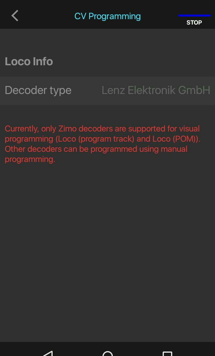

Io l'avevo notato tempo fa, usando l'app Z21 con una DR5000. La CV 8 viene letta leggendo una CV qualunque sia da binario di programmazione sia in POM. Ricordo anche che l'app è in grado di mostrare il produttore del decoder, e se zimo, permette configurazioni dettagliate.
Se proprio si ha paura di questa cosa, si può sempre usare la vecchia app "Z21 mobile" che non ha questo comportamento.

Ecco l'app in azione, leggendo la cv8 ha identificato un decoder lenz.
rps20200605_202833.jpg [ 44.44 KiB | Osservato 5010 volte ]
