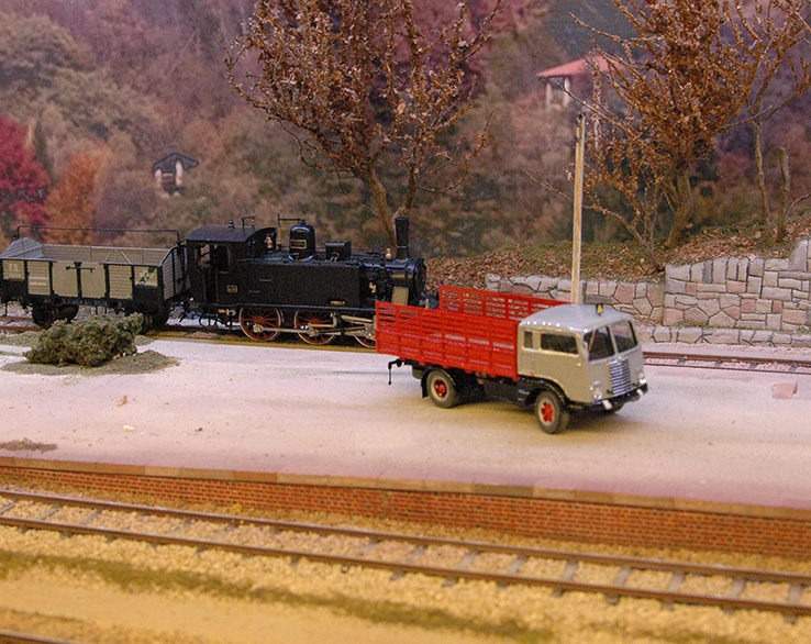

nonomologati senza dubbio
DSC_0788--.jpg [ 248.06 KiB | Osservato 4993 volte ]

ma quello della foto non mi pare un 682...

Grazie Bruno e grazie anche a Chicco ma nonomologati non produce il 682 122/125.
X corazzata_littorio : Quello nella foto di Chicco (capolinea) è un 682 Rivarossi (fuori scala !!) elaborato con nostre ruote, fotoincisioni varie e un cassone a sponde rialzate realizzato proprio dall'amico capolinea. Si tratta di un lavoro di qualche anno fa.

sarà la foto allora.

Confermo che il modello postato da Capolinea è un FIAT 682N. Questo camion, al vero è stato il papà del più conosciuto FIAT 682N2, caratterizzato dal classico ovale col baffo che ha impresso nella nostra mente il "camion per antonomasia".

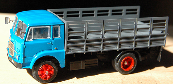

Questo é il Sagi, per avere l'idea, a mio avviso andrebbero almeno sostituiti i trilex troppo impastati, e che escono dalla sagoma del cerchione.
DSC_4664--.jpg [ 204.11 KiB | Osservato 4759 volte ]
