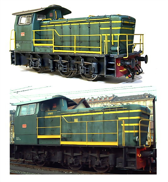

Non solo il giallo è poco coprente, una tecnica valida è quella di un buon fondo bianco, più mani leggere di acrilico e una di colore ad olio ben tirato.
Saluti dalla montagna, Gianni Lauricella.
Questo è quello ottenuto....
Fs D 245.jpg [ 96.53 KiB | Osservato 1448 volte ]
