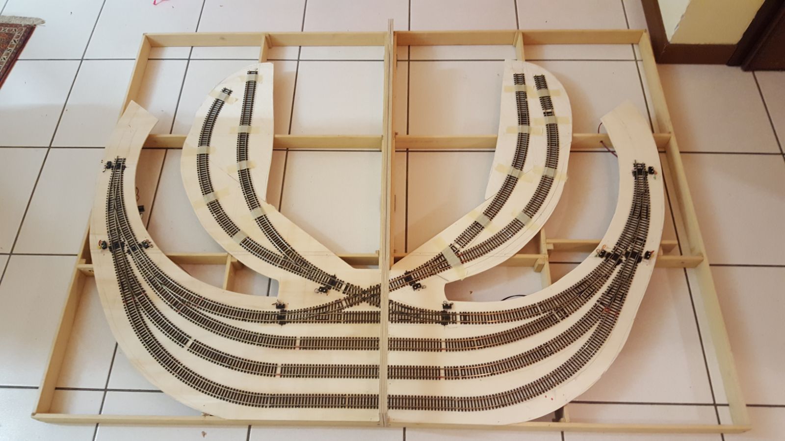

Lo switch ti serve se vuoi avere una retro segnalazione della posizione dello scambio o polarizzare il cuore.
Ovviamente il luogo del costosi e poco affidabili Switchback puoi utilizzare degli interruttori di finecorsa alle vetta opportunamente ancora vi con una squadretta a z in modo che levetta faccia riscontro al asta dello motore dello scambio
Per gli scambi in galleria puoi mettere gli interruttori di finecorsa sopra il piano del plastico utilizzando per la manovra della levetta il tirante di manovra degli aghi che sporge oltre le traverse dello scambio.
L'affidabilità è molto maggiore e i costi sono estremamente più ridotti.
In foto ne vedi un esempio di applicazione
2600.jpg [ 175.25 KiB | Osservato 2347 volte ]

Grazie Antonio, si intendevo polarizzare il cuore dello scambio...
Continuo però a non avere chiare le idee....

Io i finecorsa a levetta gli ho utilizzati nei punti nascosti o anche in aggiunta agli switch peco per alimentare altre utenze collegate alla posizione del deviatoio.

Io invece vorrei sapere qualcosa di più riguardo quell’interessante stazione nascosta di Antonio.
A..
 Oggetto del messaggio: Re: Domanda motori Peco pl-10 e switch
MessaggioInviato: sabato 4 luglio 2020, 20:24
Messaggi: 1505
Località: Brescia
anch'io!!!
