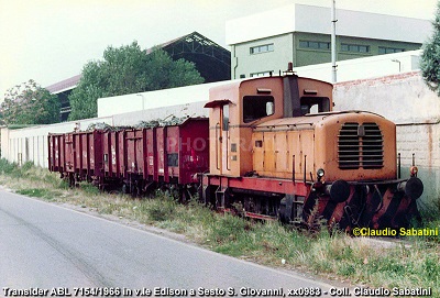

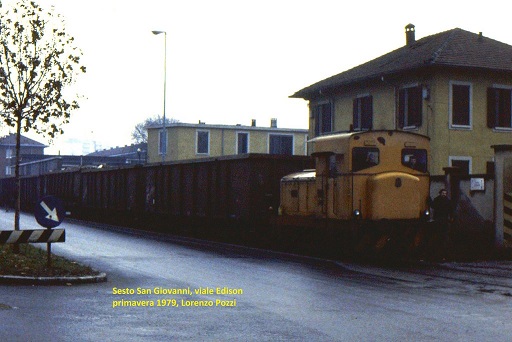

Buon giorno a tutti.
Scrivo per chiedere aiuto in merito al locomotore visibile in foto
1.jpg [ 65.6 KiB | Osservato 4978 volte ]
2.jpg [ 85.31 KiB | Osservato 4978 volte ]
Mi piacerebbe riprodurlo in scala H0.
Qualcuno di Voi utenti, ha per caso disegni e/o foto più dettagliate?
Vi ringrazio in Anticipo

sicuramente un Badoni .
Dovrebbe essere quello riprodotto da Liliput iin livrea FS
LILIPUT L112325
LOCO DIESEL FS VII BXD
non ho ora sottomano il libro di Tronconi
Ultima modifica di vettore60 il giovedì 9 luglio 2020, 14:36, modificato 1 volta in totale.
 Oggetto del messaggio: Re: Richiesta informazioni
MessaggioInviato: giovedì 9 luglio 2020, 14:10
Messaggi: 6290
E' un badoni ma non quello...sul posteriore non ha il cofano.
MessaggioInviato: giovedì 9 luglio 2020, 15:13
Messaggi: 584
sembra essere uguale a quella del museo di Trieste.
https://www.agefotostock.com/age/en/Sto ... E-A4008225
Badoni tipo VII C.

La Badoni ha fabbricato tante macchini diverse sulle stesse meccaniche, parecchie anche in esemplare unico.
Da vedere così nessuna delle loco prese come campione pare corrispondere a quelle/a delle foto postate da Roberto Pernarella.

Dal numero (didascalia della foto) e secondo le tabelle del libro citato è un VII C (descrizione a pagina 160 e 161 del libro ... un paio di foto e il figurino con le principali quote).

giusto Zampa di LEPRE
Badoni VII XCB 12

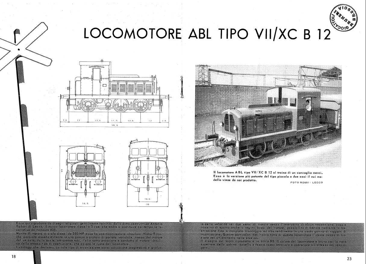

Ci somiglia ... ma non è lui
Badoni ABL.jpg [ 247.21 KiB | Osservato 4600 volte ]
Fonte:Rivarossi Memory H0-17 Dicembre 1956

Mezzo particolare .
E' una variante del Tipo VII C , a due assi con trasmissione a bielle e asse cieco posteriore .
Deriva dalla scomposizione dell' unico prototipo Tipo XIV , formato dall' accoppiamento lato cabine posteriori dotate di mantice , di due Tipo VII C , con numeri di costruzione 7153 e 7154 del 1966 .
Dal libro sulle Badoni di B.Tronconi pag. 163.
