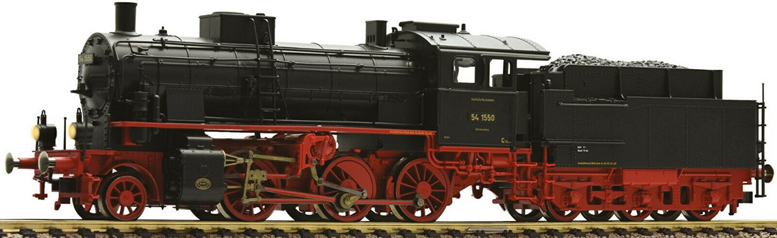

Modellisticamente, mi chiedo se, in alternativa alla meraviglia postata, sia possibile ricavare qualcosa della locomotiva Br54 dalla quale il progetto delle 645 derivava.

Circa l'utilizzo come base di partenza di una Br 54 Fleischmann, a parte l'indiscutibile bontà della motorizzazione, comporta a mio parere una serie di modifiche molto onerose. Il tender é comunque da ricostruire integralmente, e altrettanto dicasi per la cabina. I passi della locomotiva non corrispondono con il conseguente rifacimento del biellismo e della tiranteria dei freni, il praticabile sarebbe da abbassare di molto, il gruppo cilindri della nostra ha la distribuzione a cassetto, duomi da spostare e comunque di foggia differente e lo stesso dicasi per tutti i particolari di foggia tipicamente FS, iniettori, fanali, respingenti, scalette e mancorrenti...
Le lastrine della 645 sono comunque ancora disponibili come tutte le fusioni e le bellissime ruote. Ma sarei capace di montarla? Più facile lanciare un'OPA per una macchina pronta.
