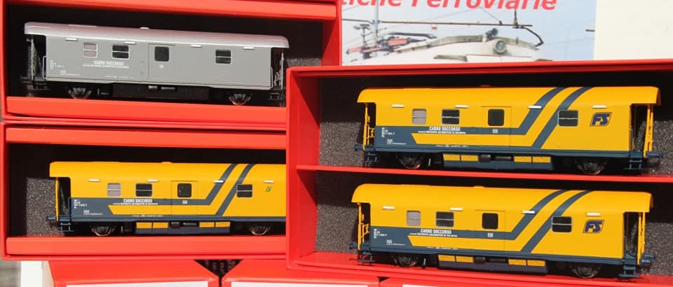

..ma anche una gru con due carri soccorso Vsz + Vs non sarebbe male ,
Potrebbe rornare utile ai plasticisti , ma anche ai collezionisti .
Oppure anche Vsz+Vs+Vs
Quelli di Lepre sono bellissimi , ma non tutti possono permeterselo .

con i Laser ho fatto i miei bei convogli soccorso e manutenzione... ma niente gru. Tutti Laser, sia grigio cenere che giallo blu. Il livello del dettaglio mi appaga e si trovano a prezzi piu che umani

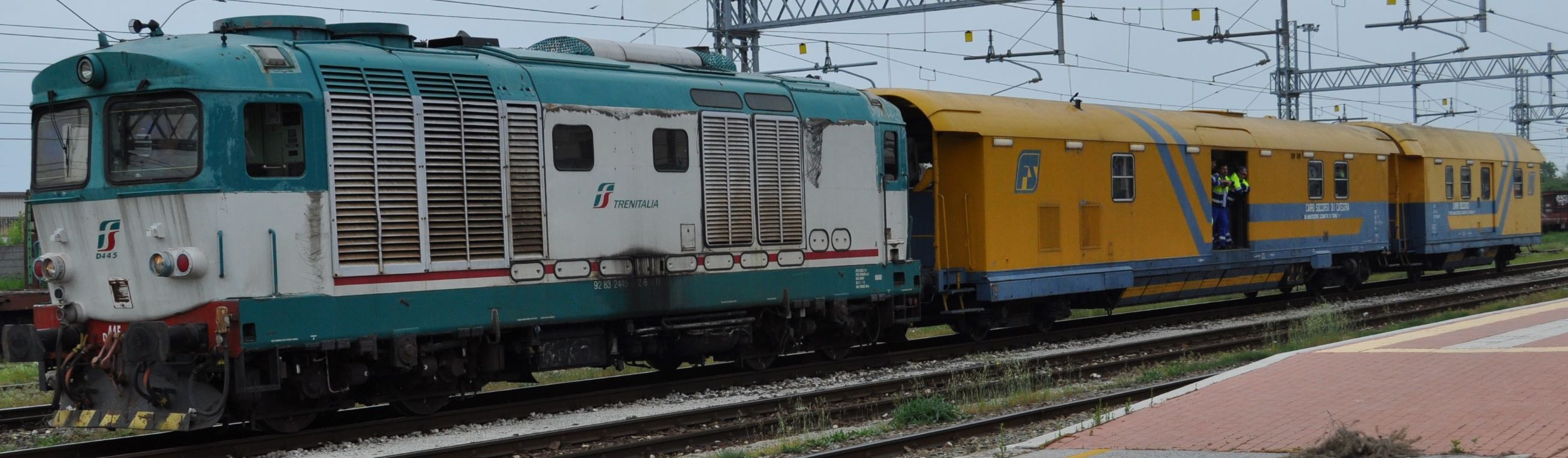

Fossano: treno soccorso di Torino Smistamento diretto a Trinità per il recupero di un regionale (con pilota ed E 464) dopo l'investimento di una autogru.

I carro soccorso in livrea giallo/blu sembrano verniciati bene, quello in livrea Grigio Cenere presenta invece delle semplificazioni.
