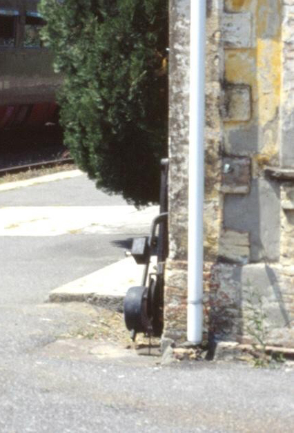

Salve, qualcuno può indicarmi cosa rappresenta questo comando che si intravede nella foto? Grazie
comando.JPG [ 200.82 KiB | Osservato 2446 volte ]

Probabilmente la leva (con contrappeso) per il comando di un segnale ad ala (tramite tiranti e carrucole) ...

Potrebbe essere un compensatore di dilatazione?
Quindi un pezzo smontato e appoggiato lì? oppure permanente adibito alla manovra del segnale?

Direi fisso li ... guardando con attenzione sembra di vedere il tirante in basso che si infila nella canaletta sotto il marciapiede
Ma con tutte le angolazioni di ripresa possibili proprio questa ?
Che posto è?

Considerato che si vede anche una chiave è probabilmente il comando di un segnale ad ala.
Che posto è?
Non l'ho scattata io quella foto l'ho trovata in rete ed e sicuramente di qualche anno fa perchè ora l'oggetto non c'è più e la stazione aveva un binario di incrocio mentre oggi è a binario unico. Stazione di Riparbella

Leva di tipo A per segnale ad ala (questa ripresa a Caprarola):

Ottimo! Mi sarà molto utile per riprodurla.
