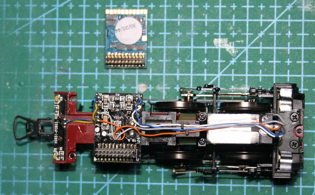

Ciao a tutti vorrei installare i ganci krois su una 851 lima expert con lokpilot 5, ma non so come collegarli.
Un aiutino?

Devi decidere quale uscita aux intendi usare ... e secondo me tanto vale usare le piazzole disponibili sul decoder.
Dopodichè un filo del gancio va al Blu (positivo comune) e l'altro all'uscita che hai deciso di utilizzare. Considera che il krois (come molti altri) ha un verso ovvero non puoi collegare i fili a caso ma devi rispettare le polarità che è indicata nelle istruzioni.
FAtto questo ci sono da fare diversi settaggi al decoder.
