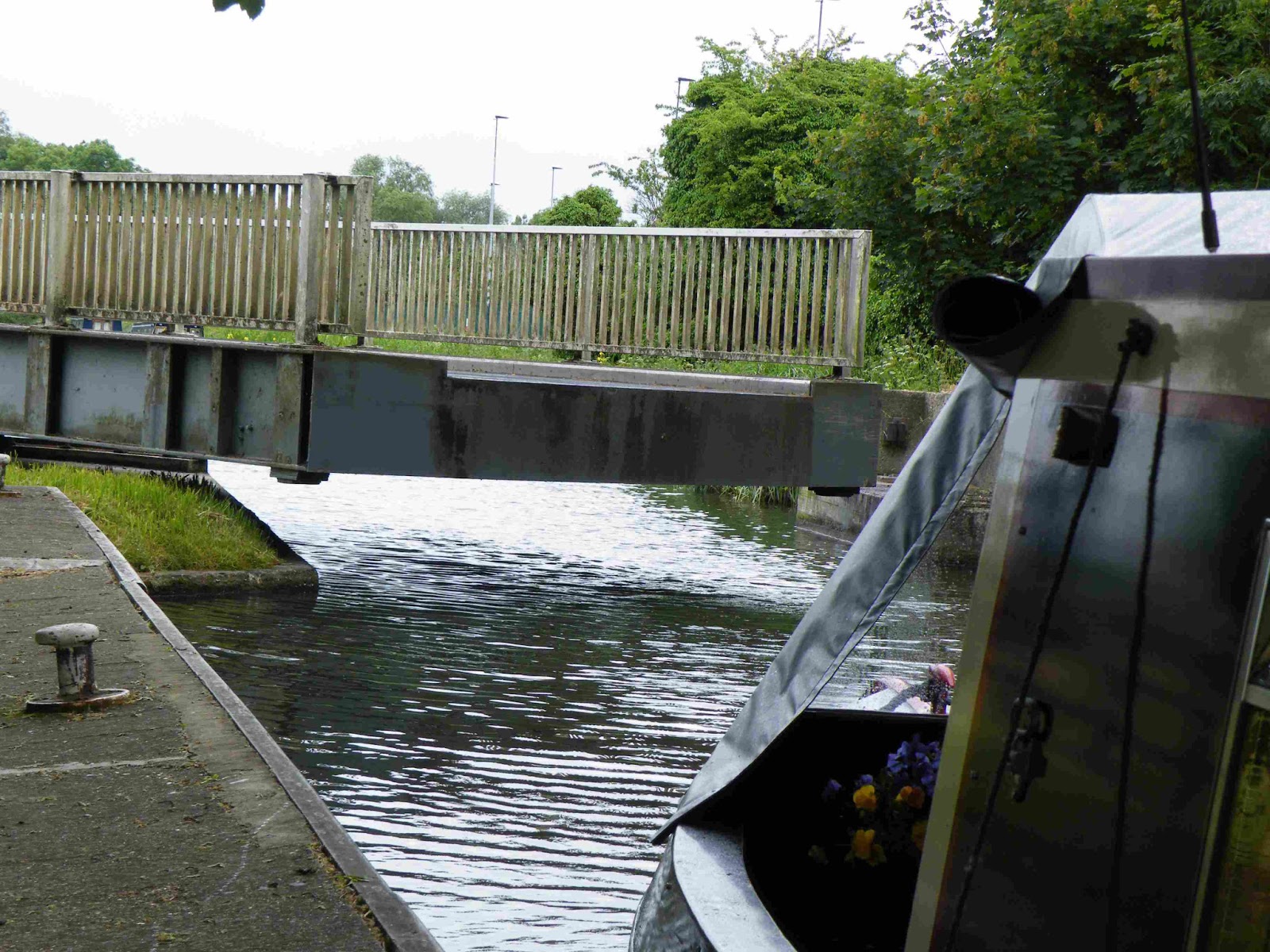

In realta' questi ponti esistono davvero, ma non per via "ferrate"...
Qui nei canali sono diffusissimi.
