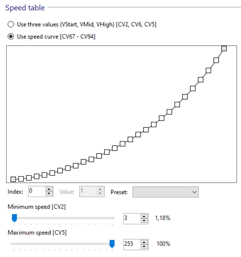

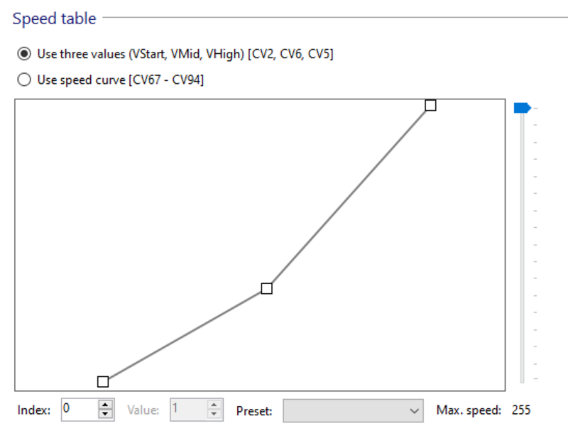

Commento file: impostazione per 3 punti
Curva3punti.png [ 63.29 KiB | Osservato 2255 volte ]
Commento file: impostazione per 28 punti
Curva28punti.png [ 97.53 KiB | Osservato 2255 volte ]

Di seguito come appaiono, tramite il lokprogrammer, le impostazioni dei due tipi di curva di velocità per un decoder ESU ... tutti questi parametri però sono comuni a tutti i decoder (almeno quelli poco più che economici) perchè fanno parte delle norme NMRA/NEM (vedi sotto).
