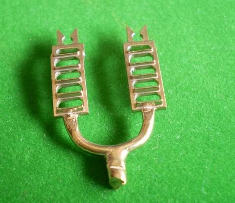

Anni fa avevo trovato in vendita queste scalette in fusione di ottone appositamente create per le E428 aerodinamiche.
Rispetto alle originali in plastica, il minor spessore della scaletta permetteva di avere maggiore gioco tra i carrelli permettendo di percorre raggi di curvatura più stretti.
Riferimenti?
 Oggetto del messaggio: Re: Scalette e428 Rivarossi terza serie aerodinamico
MessaggioInviato: sabato 14 novembre 2020, 14:24
Messaggi: 597
Località: Arcore (MI)
Mi sembra di ricordare li vendesse il CFB negli articoli "Rail Dettails" ma non ne trovo più nessuna traccia.
https://www.cfbonline.it/index.php?opti ... &Itemid=69

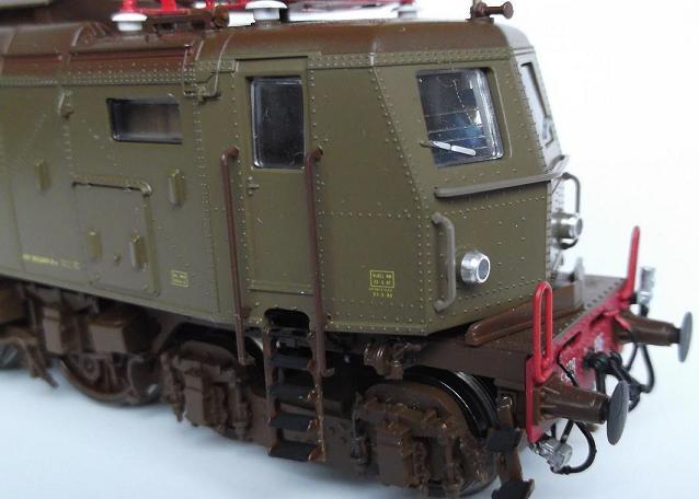

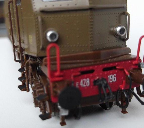

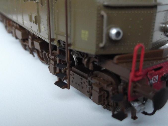

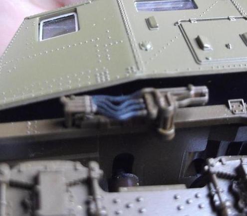

Anni fa, mi sono arrangiato così.
le scalette sono solidali con la cassa, innestate tramite due spinette di ottone dello 0,3 o 0,4.
Ho ristretto i carrelli portanti, ma la dimensione generosa delle ruote non ha permesso di guadagnare molto.
Ho anche modificato la ralla eliminando quel sistema di snodo secondo me un po'complicato, imperniandolo direttamente al telaio ma con possibilità di traslazione.
Intervenendo anche sulle scalette dei manovratori, si possono eliminare interferenze alla rotazione dei carrelli.
E' un "semiaerodinamico" ma direi applicabile anche all'altra.
