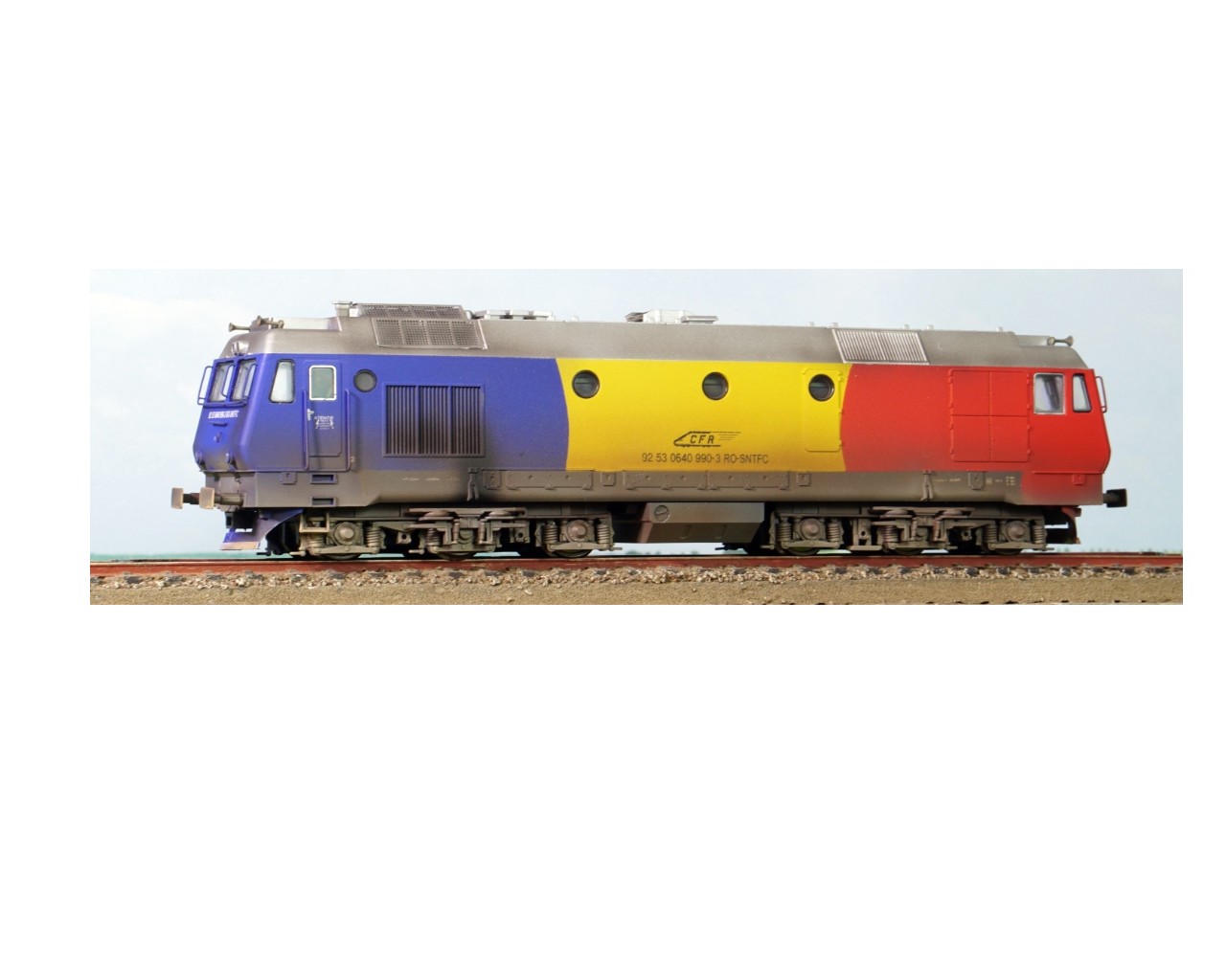

Come ho sintetizzato nel titolo, ho una loco digitale + sound con ESU v5.
Ho voluto modificare la CV e sostituire il classico 3 con un altro indirizzo: molto probabilmente avrò
toccato qualche cosa che non avrei dovuto;
morale: il modello (che allego in foto) assolve ai suoi compiti
di sound, fischi vari e luci ..... ma non va.
Ho provato anche in analogico ..... uguale !!!
Qualcuno ha qualche consiglio, per favore ?
Grazie.

Allora: ho un altro locomotore della stessa famiglia ed ho provato ad
invertire i decoder.
Come risultato, la loco che non andava adesso va e quella che andava adesso non va.
Quindi, deduco, non è un problema di cablaggio o, come pensavo, di motore KO, ma è
proprio il decoder ESU che non manda l'impulso al motore ...e pensare che il modello
è nuovissimo... ma dal negoziante andava bene.
Meno male che è in garanzia....
Buona serata a tutti.
Amy
